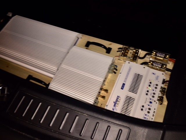

Det som är på plats:
Kablage & arbete från BRL Göteborg(sjukt bra service, hade köpt basarna där om jag inte hittat Ti2 på kampanj)

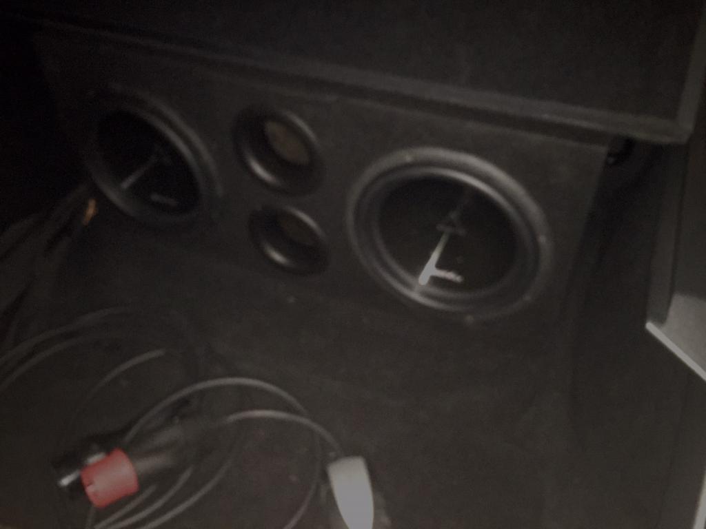

2*12-tums färdig låda från DBakuten, passar perfekt mellan hjulhusen.
2 st PhoenixGold Ti2-basar från DBakuten
1 st PhoenixGold MPS-2500(inköpt för ca 25 år sedan)
1 st PhoenixGold MPS-2240(inköpt för ca 25 år sedan)
1 st PhoenixGold EQ215x(inköpt för ca 25 år sedan)

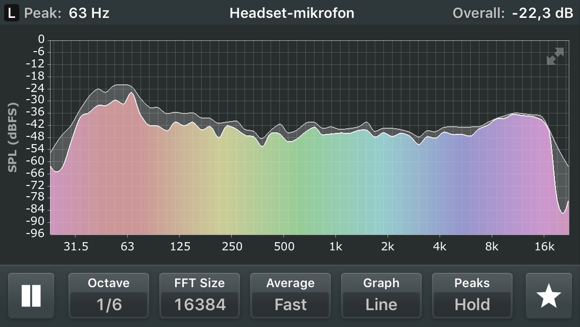

Har lattjat lite och hobbymätt med appen Octave RTA från Onyx samt extern mikrofon Rode Smartlav+.
Det finns såklart mer sofistikerade mätprogram och mikrofoner men för ändamålet bil så känns det helt ok och man får lite vägledning.
Som synes vid rak inställning av EQ har jag cirka 25-30db skillnad vid 63hz mot dippen vid 400hz så det kräver en viss justering :)

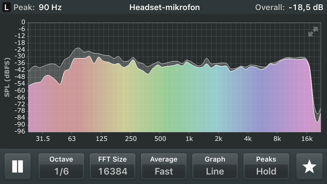

Har du några data före uppgraderingen, dvs med originalljudet ? Frekvensgång ?

12man skrev:
precis ett sånt steg har jag också det lilla då,men det där stora var ju bara 2x25 watt hehe
Det lilla är på 2*24w och det stora 2*50w men det stora blev uppmätt >1kW bryggat i 0,5 ohm om jag minns rätt :)
Kör stereo i 1 ohm nu så ca 2*250w vilket räcker mer än väl då Ti2-basarna dessutom är lättdrivna!
Här kommer en mätning utan baslådan också, lägger med den med baslådan igen så är det lättare att jämföra :)
