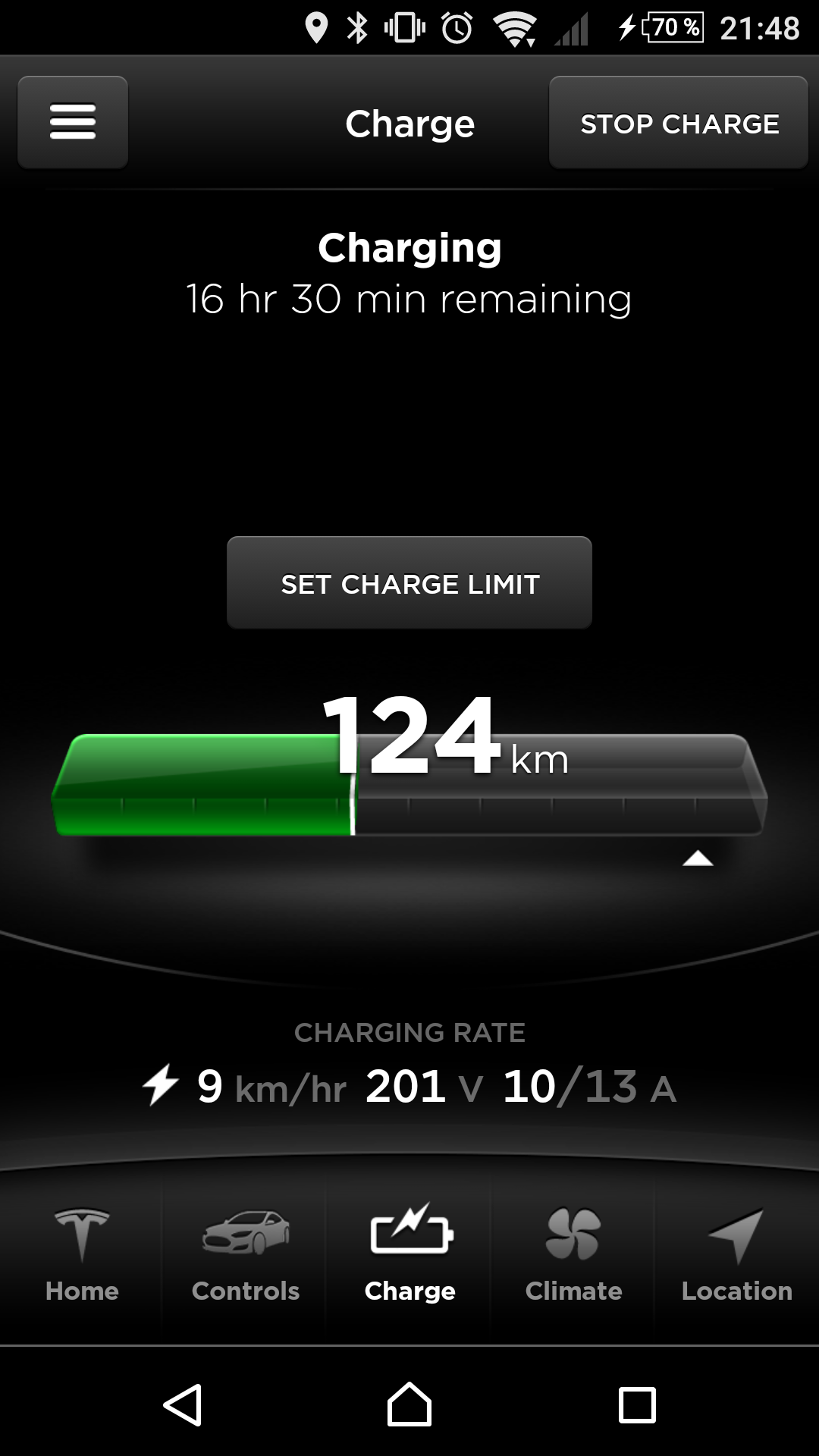

Re: UMC laddning. Vad begränsar till 10A?
Går spänningen under 200V avbryts laddningen.
Har hänt ett par gånger.
Schuko, laddströmmen begränsad i bilen till 10A, 10m skarvkabel.

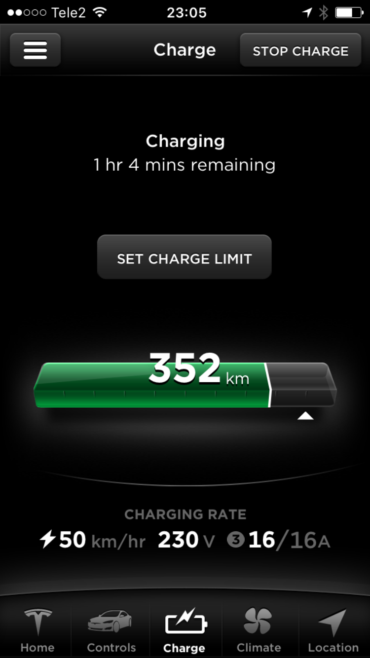

Så här ser det ut!12man skrev:tyckte att 222v var lite lågt men vad står det nu när allt är spick and spanspacemoose skrev:...ging rate: "32km/hr, 222v, (3) 10/16 A". Kan det ..Förklaringen hittad av elektrike...När uttaget installerades, så satte elektrikern dit 3 spillr......a saker ibland i flerfamiljshus...
tack för svaret, precis samma som jag sett tidigare. tesla har en smart testning av uttaget
