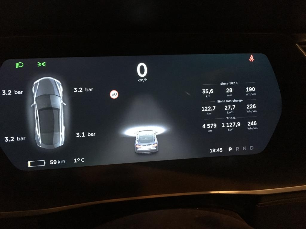

En till tråd om förbrukning. Jag startade dagen med 230 km på mätaren (typical) och kom hem till SuC med 59 km kvar på mätaren. Samtidigt så stod det att jag förbrukat 27,7 kWh och kört 122,7 km. Kollade och att typical ligger kvar på 190 Wh/km. Enligt räckvidden har jag alltså förbrukat (230-59)*0,190=32,49 kWh. Då har det alltså försvunnit 4,8 kWh eller 15% på annat och det var ca 0 grader och torrt ute. Är inte lite mycket?

Låg du helt enkelt inte bara på 225Wh/km då isf 190?
Re: Hur mycket ska försvinna mellan fingrarna?
Jag låg på 226 och då stämmer siffrorna på bilden men jag började med 230km i räckvidd och slutade på 59km, dvs jag har gjort av med 230-59=171km och dess beräknas med 190Wh/km enligt typical. Det blir 171*0,190=32,49 kWh. Det är väl den sista som har försvunnit i verkligheten från batteriet dvs drygt 17% mer än vad bilden anger.

Som jag förstått det är "typical" vad du ska förbruka i snitt för att nå räckvidden den anger, min X har typical på 210Wh/km men har för tillfället ett snitt på ca 270Wh/km.Remuz skrev:Skulle vara bra att ha räckviddsmätaren i kWh istället. Går att slå om till procent så det blir enkelt att räkna. Är typical alltid 190Wh/km?
Min drar runt 40km räckvidd på 17km resa till jobbet när jag förvärmer och riktigt gottar mig. Då säger den att jag bränt runt 10km när jag kommer till bilen (förvärmning 2kWh), sedan drar den runt 300Wh/km där det är runt 380 i början och 250 i slutet. Jag tror därför inte att förvärmningen räknas, men sedan räknas allt sett till min icke-vetenskapliga analys.
Detta gjorde att jag valde att ändra så den visar % istället för km eftersom de ändå inte stämde med verkligheten.
Tolkar det som att du kört 122,7km sen senaste laddning och snittförbrukningen var 226Wh/km (vilket ger totalt 27,7kWh) på denna sträcka, sista körningen var på 35.6km och där snittade du 190Wh/km.

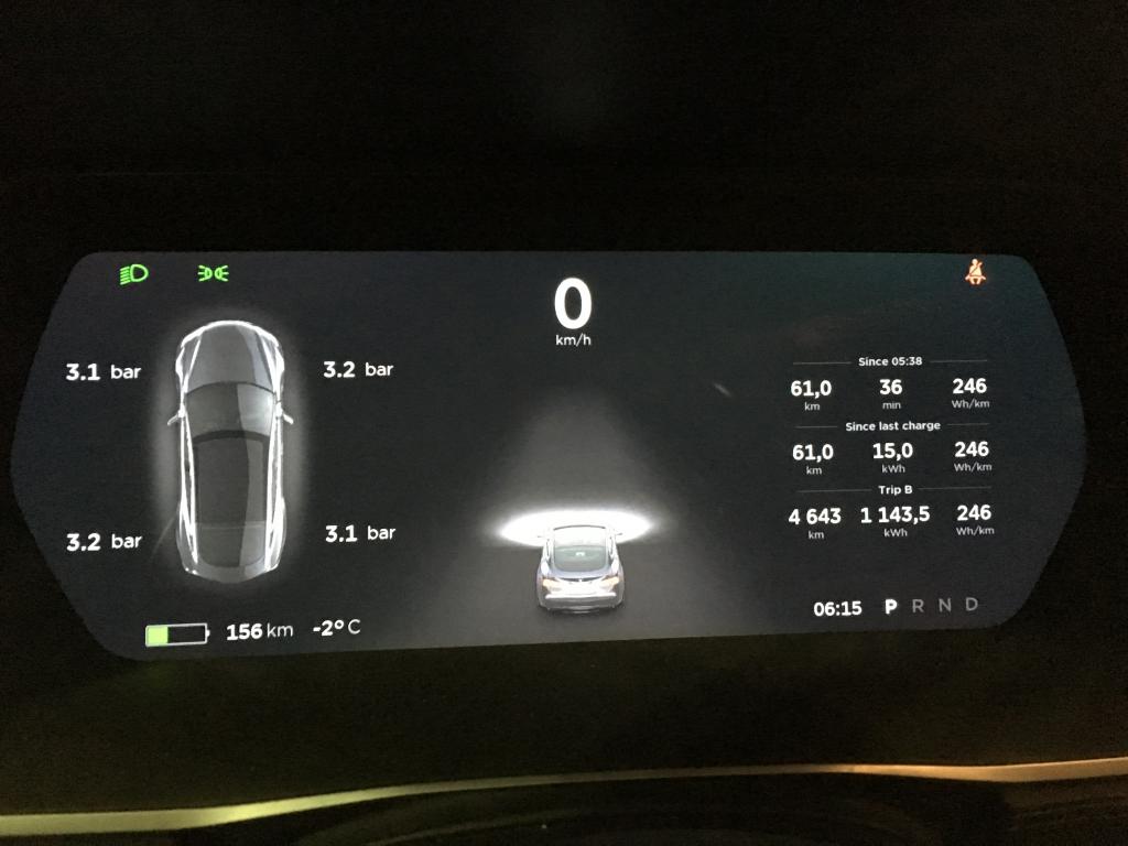

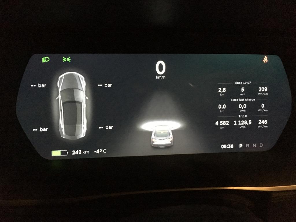

Dagens första körning. Bilderna är tagna precis innan och efter körningen.
Tripmätaren:
61km x 0,246 kWh/km = 15,0 kWh
Räckviddsberäkning:
(242km - 156km) x 0,190 kWh/km = 16,34 kWh
Så det är någon förbrukning som tripmätaren inte räknar med. Jag skulle hellre se att den räknar med allt för det är ju det jag vill veta och har nytta av.

Det som jag kan tänka mig inte visas är batteri värmaren
Coupe och resten av elprylar tar den med syns tydligt om du har energimätaren framme (lilla skärmen och drar på värmen)
