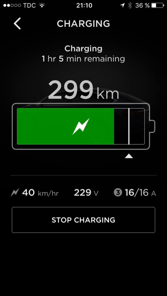

Har haft elektriker hemma som monterat Tesla laddbox. Jag är ingen fena på elektricitet men uppfattar att det är 3 fas laddning med ca 5 mils laddning/timme. Nu när jag tittar på laddningen i bilen och appen laddar den med ca 3-4mil/timme och det står 220-230V i spänning samt 16A strömstyrka. Borde det inte vara 380V i spänning? Borde den inte ladda ca 5 mil/timme(enl Tesla's hemsida)? Har elfirman kopplat fel??? Nästa fråga-den röda 3 fas adaptern som medföljer Teslan passar inte i 3 fas uttaget som elfirman också monterat. Vad är felet? Har elfirman strulat till det??? Tacksam fö hjälp.

Det är rätt kopplat, Tesla kör på 3x230V dvs mellan faser och nollan (och inte mellan faserna på 380V), blir väl samma
lika ändå i slutänden...
At det inte blir mer beror nog på annat som att batterivärmaren kanske stjäl lite (inte helt varmt batteri) mm

Bilen laddar med trefas. Det syns i den lilla ikonen vid strömstyrkan som visar en "3". Varför den laddar med nedsatt effekt har jag ingen aning om. Det där med handsken är lite konstigt. Bilens adapter är till 16A, men om Du har en större säkring och således andra uttag, borde ju laddboxen vara kopplad för att kunna utnyttja den ha högre strömstyrkan. Eller är jag ute och cyklar?!?

min modell S laddar med 49 km/tim med samma anslutning. Motsvarar väl ganska bra 40 km/tim med en X som ju drar en hel del mer el. batterivärmning kan kanske bidra ? Blir hastigheten aldrig högre ?

Testa ändra så den visar hur många kW du får ut istället, hur många km säger inte så mycket om effekten.

Bilen laddar med 11 kW precis som den ska. Det går så fort som det kan gå ur den boxen. Svaret är precis det som Gustafsson påpekar, att mätningen av laddhastigheten i km räckvidd per timme ju är beroende av hur mycket bilen beräknas dra. En bil som drar mer kommer visa en lägre siffra där även när den laddar med exakt samma effekt.

Tack för all hjälp. Verkar vara fel 3 fasuttag monterat, alltså ett 32A istället för ett 16A. Elfirman byter till rätt uttag nästa vecka.
Tesla laddaren verkar fungera ok.
