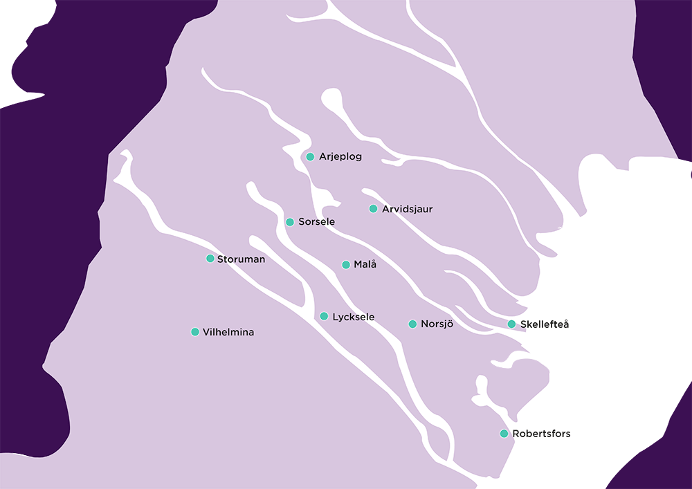

Norsjö kommun har fått fråga från Skellefteå Kraft om laddstolpar och de beslutade vid KS innan semestern att dessa skulle placeras utanför kommunhuset.
KS protokoll http://www.norsjo.se/Sve/Filarkiv/Proto ... 160630.pdf
Samt enligt Skellefteå Krafts nyhetsbrev i september https://www.skekraft.se/minasidor/kraft ... en%202016.
kommer deras laddare ingå i Charge & Drive nätverket http://www.fortum.com/countries/se/priv ... fault.aspx
Placeringen enligt tidigare uppgift kommer vara enligt följande

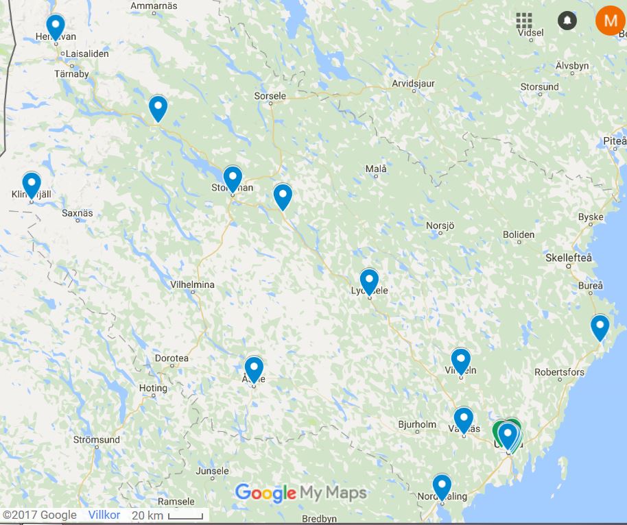

Västerbotten är näst sist i Sverige på antal laddplatser per invånare trots att ökningen 2016 är 75%. Norrbotten är sämst.
Laddplatstätast 2016 var Gotland, Jämtland, Blekinge och Dalarna. "Källa laddplats.nu"
Ny satsar Umeå Energi på ett nät av snabbladdare med likström. ( Chademo / CCN EU med effekt över 50 kW)
Blå vägen/E12 får 6 nya snabbladdare, längsta etapp Vännäs/Umeå 10 mil än så länge.
Två till längs E4, Nordmaling och Lövånger förutom de tre som redan finns i Umeå och Skellefteå krafts i Skellefteå.
Toppen nu kan mellanstora elbilar resa längs E12 och E4.
Åsele är även med i planerna för snabbladdare.
För Vindeln och Klimpfjäll är planerna laddplats.
Uppfattar att planerna är konkreta och inte reklam.

Inte så dumt trots egenintresset. E45:an behöver flera snabbladdare. Ca 10 mil från Östersund.Bjelke skrev:Tycker dom kan lägga nåt rejält i Strömsund för strax utanför har vi vår släktgård
Sen antar jag att både Dorotea och Vilhelmina behöver snabbladdare för att nå Storuman med mellanstor elbil.
Fortsätts resan kanske Sorsele och Arvidsjaur blir lämpliga platser för snabbladdare.

Antar att man menar Vännäs - Lycksele, vilket också framgår av kartan. Vännäs - Umeå är ca tre mil...Monark1954 skrev:Blå vägen/E12 får 6 nya snabbladdare, längsta etapp Vännäs/Umeå 10 mil än så länge.
