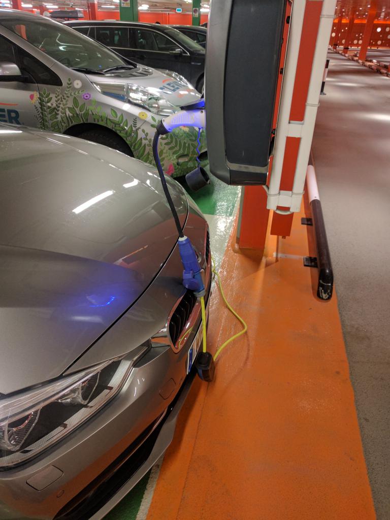

Intressant typ 2 - evse-kabel på MoS, hemmasnickrad?
apkungen
Inlägg: 2905
Inlägg av apkungen »
Var på MoS igår och laddade lite. Där stod en 330e och laddade med sin vanliga evse kabel snickrad till en typ 2. Tycker att den verkar rätt smart. Vad blir maxeffekten den kan dra tro? 16A? Såg ut att fungera och att den tog laddning. Hade jag inte trott. Se bild:

Gissar att adeptern innehåller lite elektronik för att terminera protokollet. Här är förövrigt en byggsats:
https://store.openevse.com/products/ope ... tion-combo

Såg ju lite komiskt men smart ut, det blir alltså två styrelektronikenheter efter varandra för att kunna ladda...
Lite som att gå över ån efter vatten men man förstår ju varför iaf :)
Jag skulle nog ändå skaffat en riktig kabel som passar direkt istället...

Har lite svårt att förstå varför man skulle orka göra en sån adapter istället för att köpa en vanlig typ 2 sladd. Säkert lite billigare med adaptern men den är ju inte helt gratis. UMC är ju lite av förbrukningsvara och väldigt dyr så känns bättre att spara på den i de situationer då det ändå finns enklare lösningar.
