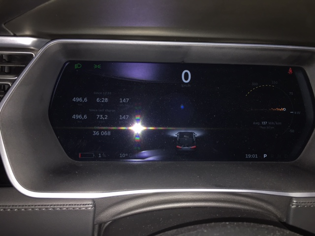

Här är mitt bidrag till ämnet låg förbrukning !
