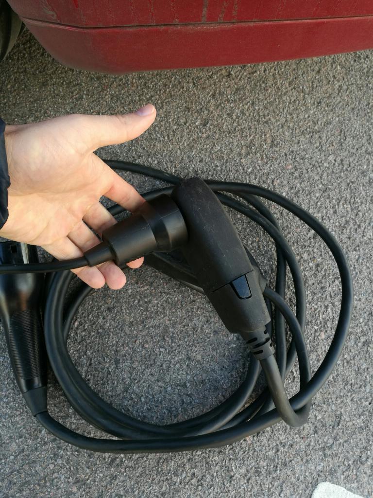

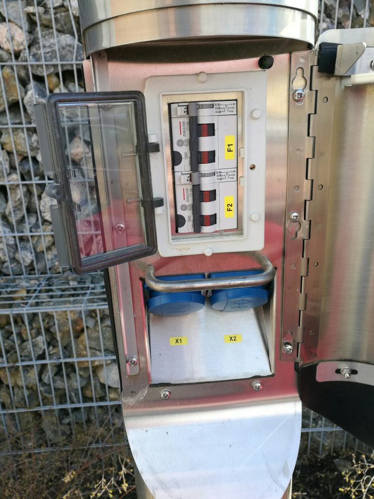

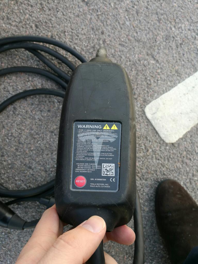

Första resan gick till SC stationen i Lödde. Inga problem med laddningen där. Idag skulle jag försöka ladda bilen vid ett "vanligt" laddställe nära jobbet men fick det inte att fungera. Tog lite bilder (bifogat) på laddstället och sladden, kanske någon här som kan hjälpa mig lista ut vad jag gör fel?

Med Schuko och UMC:n spelar det roll vilket håll man sätter kontakten åt. Av egen erfarenhet så är det ca 75% risk att man sätter den fel och 25% att det blir rätt... Undrade själv varför slöladdningen inte funkade de första gångerna tills jag kom på att jag behövde vrida på kontakten.
EDIT:
Fast nu ser jag att du verkar ha en norsk UMC så det kanske är något annat... De norska är inte lika kinkiga.

Titta hur den blinkar rött om den gör det. Antalet blink mellan pauserna indikerar vad som är fel.

Det blinkade ingenting efter det att jag satt i den även om jag väntade en bra stund. Efter det att kontakten sattes i bilen och "klicket" hördes så kom det ingen reaktion från bilen.

En del av de där laddarna måste stängas å låsas för att gå igång. Laddade på en sån senast igår.

Hur menar du med stängas och låsas? Det fanns en lucka som stängdes med hjälp av en hasp. Testade iofrs inte att stänga ytterluckan efter det att jag pluggade in den. Kanske värt ett försök?

Du kan ju testa att ladda mobilen eller något bara för att se att uttaget är ok.

Det är skåpet som måste vara stängd
Finns en liten knapp svart uppe till höger och på luckan ser du en flärp som teycker in knappen och strömmsätter uttaget

Tack! Jag kontaktade ägaren till laddstolparna och fick informationen om den lilla svarta knappen som man kan se på en av mina bilder, precis som du nämnde. Tyvärr verkade säkringarna ha gått för båda laddstolparna nu när jag var där borta. Har felanmält och får avvakta och se om de kommer igång senare.
