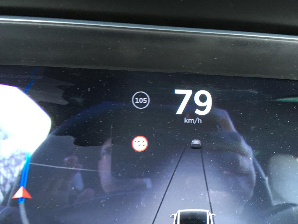

Idag var jag ute på en längre tur och tänkte att jag nu skulle försöka begripa farthållaren.
Det är relativt ofta när jag aktiverar farthållaren att bilen lägger iväg +10 till +25kmh jämfört med farten jag höll när jag aktiverade den, men det är inte alltid den gör så.
Inser att den mindre hastighetsskylten i grått till vänster har något med detta att göra men vad styr den? Ibland följer den farten och ibland är den fixerad vid en hastighet när farthållaren är urkopplad.
30 mils resa idag och fattar fortfarande inte hur den funkar. Kan man få den att sluta bete sig så här och funka som en normal farthållare?

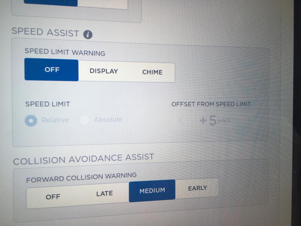

Hastighetsskylten i grått är vad farthållaren är inställd på just nu (eller vad den skulle ställas på om den skulle aktiveras, om den inte är aktiverad). Om du aktiverar farthållaren genom att dra spaken emot dig ställer den in sig på den hastighet som den tror gäller just nu (baserat på skyltavläsning och/eller GPS). Det är det du kan se i hastighetsskylten i displayen, alltså 100 just nu. På det lägger den en offset som du kan ställa in i inställningarna - eftersom din satt sig på 105 på en 100-väg så verkar din offset vara satt till +5.
Om du inte vill att den ska göra så, så aktiverar du istället farthållaren genom att vippa spaken uppåt eller nedåt. Då låser den på din nuvarande hastighet.
Om du medan du kör vill justera hastigheten till aktuell hastighet (plus/minus din offset) så håller du inne spaken emot dig i ett par sekunder.

Tack Danni.
Var tvungen att koppla loss bilen och ta en sväng och testa. Har läst manualen men dock slarvigt inser jag nu när jag inte snappat upp skillnaden att aktivera farthållaren mot sig eller uppåt.
Det där med +5kmh kopplade inte jag. Alla GUI jag varit i kontakt med betyder gråade/disabled buttons ej klickbara/ej aktiva, men tydligen inte så på Tesla;

För att ytterligare göra det enkelt (eller trassligt om man inte är klar över detta.) så ingår offset i förarprofil.
Kopiera din förarprofil till en där du t.ex sitter lite annorlunda. Sen kommer du på att 5+ var i mesta laget och sänker till 3+ då måste du göra det i båda dina profiler. Fördelen är ju att t.ex frun kan ha sin egen +10 om hon är mindre rädd för böter.
