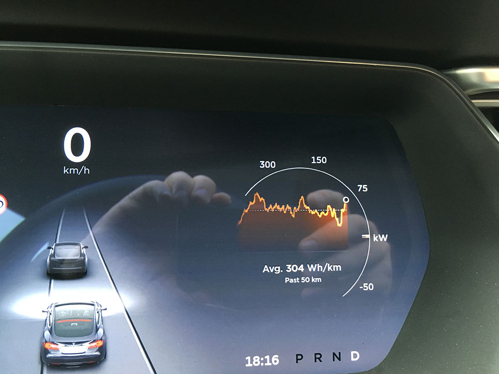

Körde runt och gjorde lite ärenden i Malmö idag. Körde aldrig över 60 km/h, men hade en genomsnittsförbrukning på 304Wh/km. Är det rimligt?
Bilen står i varmgarage där det är ca 16 grader varmt. Så batteriet var aldrig riktigt kalt.

Om du bara har kört korta sträckor är det ganska normalt. Batteriet hann aldrig bli varmt. Det är så pass kallt ute just nu att batteriet förmodligen kyldes av när du var ute och pyskörde. Då måste bilen hjälpa till och värma batteriet.

För mycket påskgodis så bilen får kämpa som bara den för att orka dra allt nu?

Eller bara stark motvind?

Bilen är inställd på att visa förbrukning för de senaste 50 km (enligt bilden). Körde du minst 50 km? Annars är ju tidigare körning(ar) med i statistiken.

Nä, jag körde bara 1,5 mil, men jag tycker ändå grafen ser hög ut. Sen förbrukade den ca 40 km.

Alltså det är ju som när man kör fossilbil.. Kör man nån mil stadstrafik kan man ju utan problem ligga på över en liter milen, även om man klarar sig fint på 0.6l/mil när man kör långt. Kanske många inte har så bra koll på sin förbrukning i dom lägena och blir förvånad när man ser det så tydligt (som man gör när man kör elbil.)

Det är helt som det ska. Samtidigt är det som Joel skrev då som man sparar som mest jämfört med en bensin eller dieselbil. Min Prius drar över en liter/ mil den första milen om det är kallt, sen kan man köra den på 0,4. Samma sak med Teslan fast energin är då mycket billigare.
