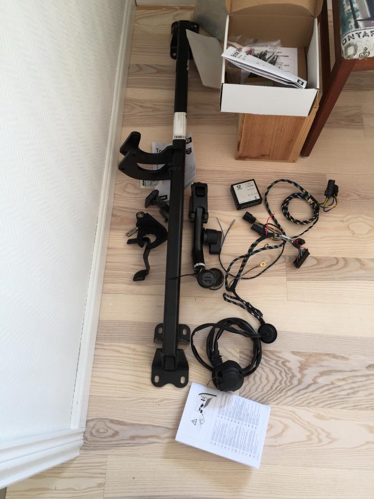

Jag har fått leveransbesked att äntligen är min sedan i Januari? beställda och betalade skickad.
Mer info och bilder kommer!
Hälsningar
Lars

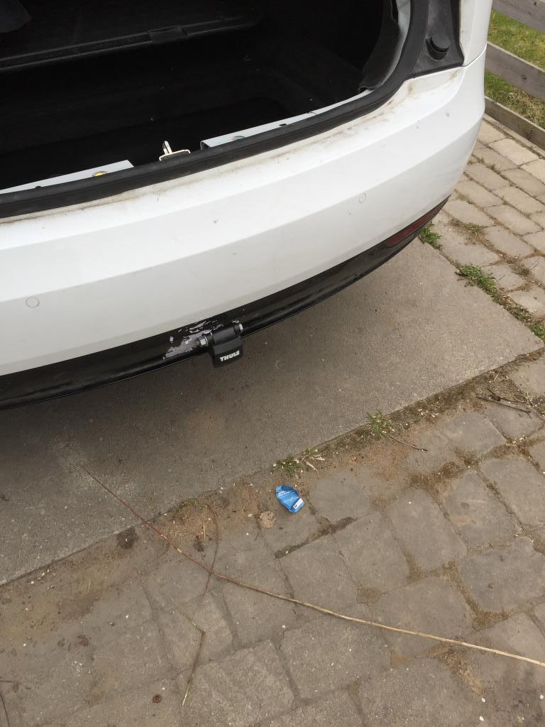

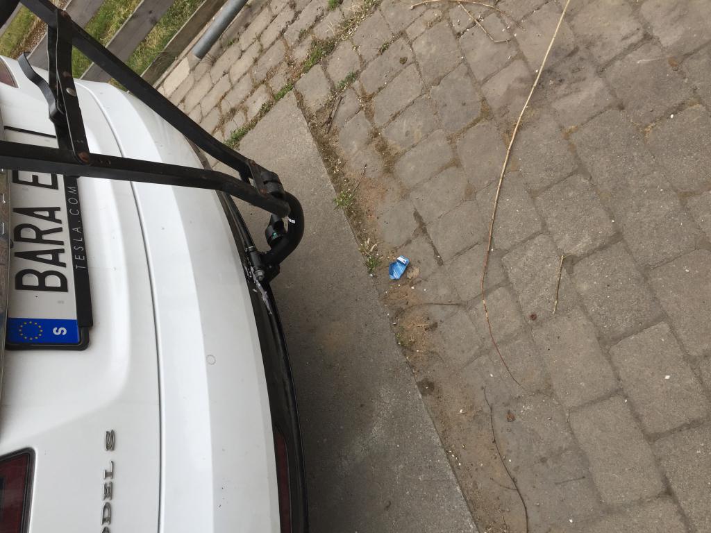

Ja det blir ett hål men väl i underkant av fångare. Känns OK. Kabelsats var MYCKET detaljerad och snyggt gjord. Ev gör jag jobbet själv i helgen? Någon som har ett plastnittabortverktyg?
Hälsningar
Lars

Re: Rameder leverar dragkrok till S (Brix)!!
Fixat
Hälsningar
Lars
Det var lite bökigt att hitta alla skruvarna och pressläppar/hakar till stötfångaren. Man nu är det på plats!
Återstår:
-Snygga till sågade kanter samt lacka bult svart. Estetiskt blir det "halvsnyggt"!
-Såga ut hål för elkontakt (den fälls ner genom plastskyddet när det skall användas, jättesnyggt)
-koppla in elsystemet (osäker på hur långt jag skall gå här, eventuellt drar jag bara baklyse till 12 ciguttag. Elsystemet reagerade när jag bröt backsensorerna och datorn krävde reset.)
-återställa alla plastkydd o inredning
