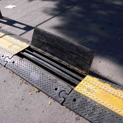

Det viktiga är nog att se till att ingen snubblar. Kanske en kabelkanal av nåt slag?

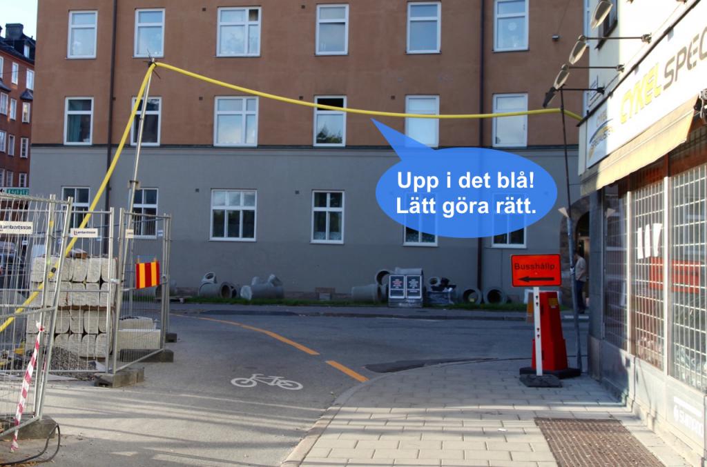

Med tanke på tillgänglighet för rullstolsburna, rullatorer (barnvagnar, (barn)cyklar) så är det nog inte helt optimalt.
Kanske du kan få spåra upp en bit under lock? Eller bygga en "luftledning"?
