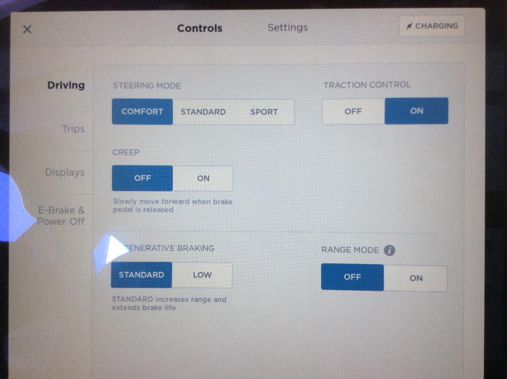

Kör du med range mode på har man mest framhjulsdrift, så länge man inte kör "aggresivt". Torque sleep gör att bakhjulen kopplas ur om man kör lugnt, i normal fart (upp till 80 km/h tror jag).
Så för att vara säker på att man har AWD "at all times", ska range mode vara AV.
Tesla Model S60D 2016 - Big Blue

Hur stänger man av antispinn på en rwd? Hittar bara slipstart på min.
Inlägg: 6881
Re: AWD har blivit RWD?
Inlägg av Nicke Nyfiken »
Traction control OFF
Sedan går det att göra hur mycket donuts man vill. :D

Inlägg av Fidde »
Märkligt. Jag har valet Slipstart istället för on/off under traction control. Har en S75 som levererades i december 2016.
