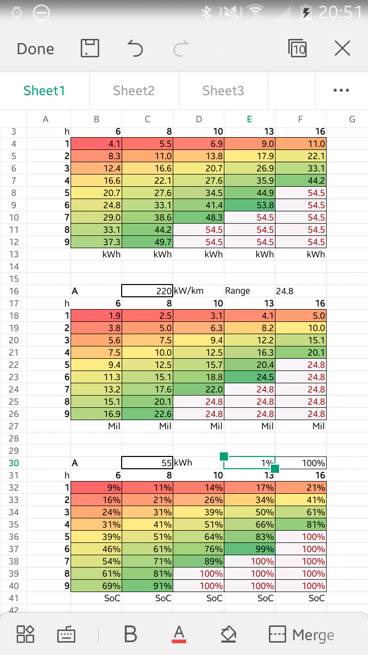

180kW/km -> 30 mil
200kW/km -> 27 mil
220kW/km -> 25 mil
