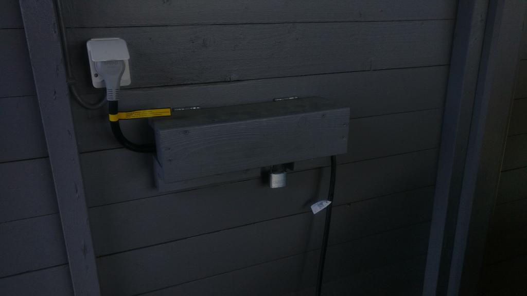

Såhär har jag löst de för vår leaf eftersom vi bara leasar den 2 år och den använder sig tyvärr av typ 1 uttag.
Hade den använt typ 2 så hade jag köpt en tesla laddbox direkt.
