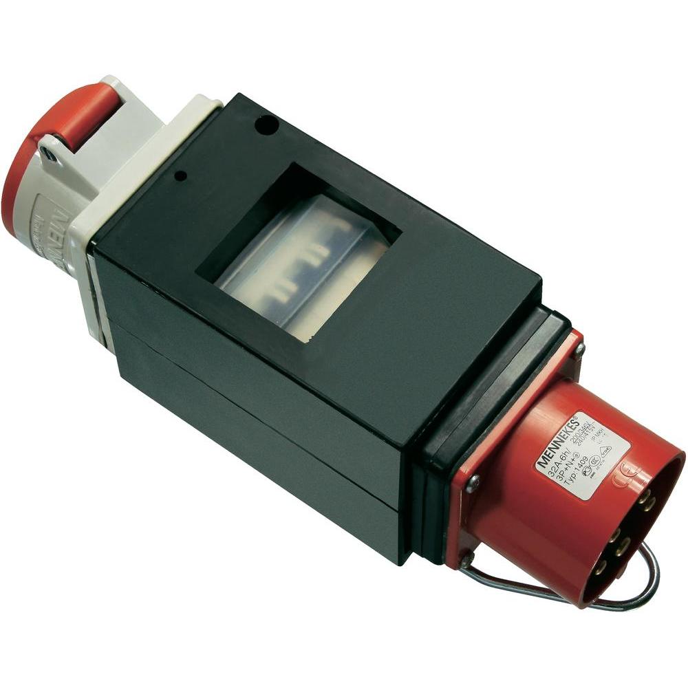

Alternativet för att kunna använda UMCn på 32:a är t.ex:
Du får självfallet bara 11kW men den är mycket smidigare att ha med istället för en laddbox.
https://www.conrad.se/?websale8=conrad- ... =U-8UIM9qi
