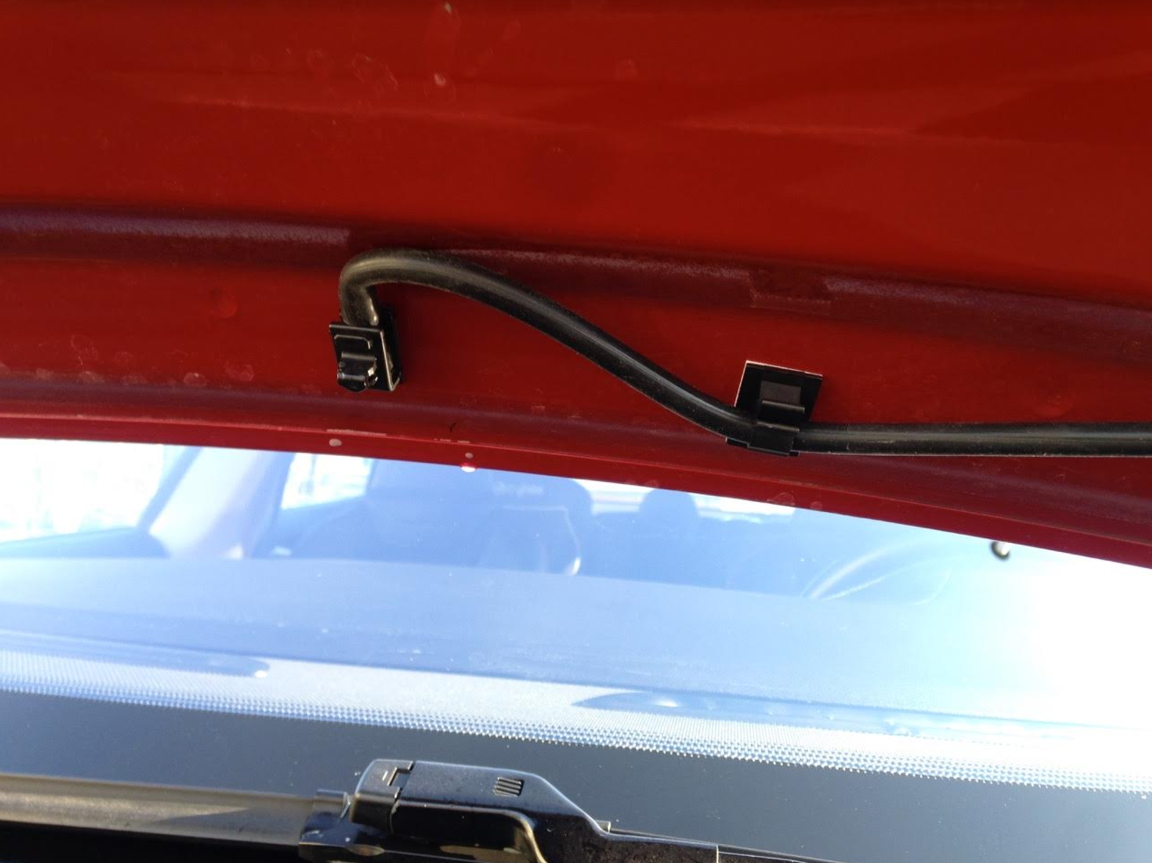

Min tyske kollega hade installerat ett extra munstycke i mitten. Superenkelt enligt honom och han var väldigt nöjd. Kom att tänka på model X som har dåligt prestanda på den punkten. Enligt tysken fanns det redan ett T att koppla in sig på. Någon svensk som gjort samma?

I Norge har det gjorts en del experiment för att förbättra spridningen av spolarvätska på frontrutan, här är en lösning bra beskriven, med delar från Biltema och Ebay:
http://elbilforum.no/forum/index.php/to ... #msg541806
Man använder ett T-munstycke och förgrenar med gummislangar upp på de två torkar-armarna.

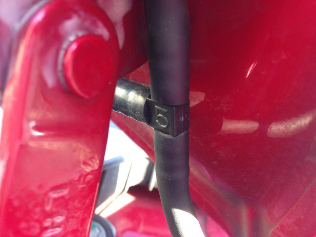

Delarna som används.
4mm tubes, example (mine was black)
http://www.ebay.de/itm/Unterdruckschlau ... 1c446993b5
T piece with reduced ends:
http://www.ebay.de/itm/292010171145
Nozzle from Renault (fix with Tesa powerstrip piece)
http://www.ebay.de/itm/182476743386
router clips:
http://www.ebay.de/itm/10x-Auto-Kabelha ... 237e57265e
