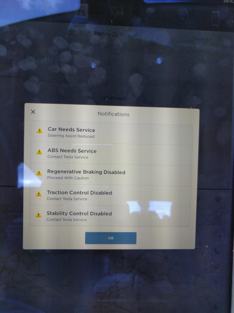

Vilket fel är det som ger följande symptom? Utöver dessa så lade även servostyrningen av, allt under fem km. :?:

Troligen fel på en ABS-givare, som känner av hjulets rotation..

Mjaaa, förklarar inte allt, va? Servo? Regen?

Tänker att servons tröghet justeras efter hastigheten och regen behöver också anpassas efter hastighet..

Gissar också på en hjulgivare för ABS:n.

Tänkte först på 12V batteri-problem men i det här fallet känns det fel, och symptomen pekar på att ni redan är inne
på rätt spår...

Fick samma fel när jag var i Tyskland. Fick byta en ABS sensor. Man kan tillfälligt få tillbaka funktionerna med en reset från ratten och foten på bromsen. Kommer dock inte tillbaka på En gång och felet kommer tillbaka efter olika lång tid. För mig mellan 1km och 200km.

Tack! Då verkar "ABS-sensor" - falangen nära en seger. Samtidigt ser det mörkt ut för "fel på datan"-falangen. Ni får komma med nya argument i slutdebatten.
