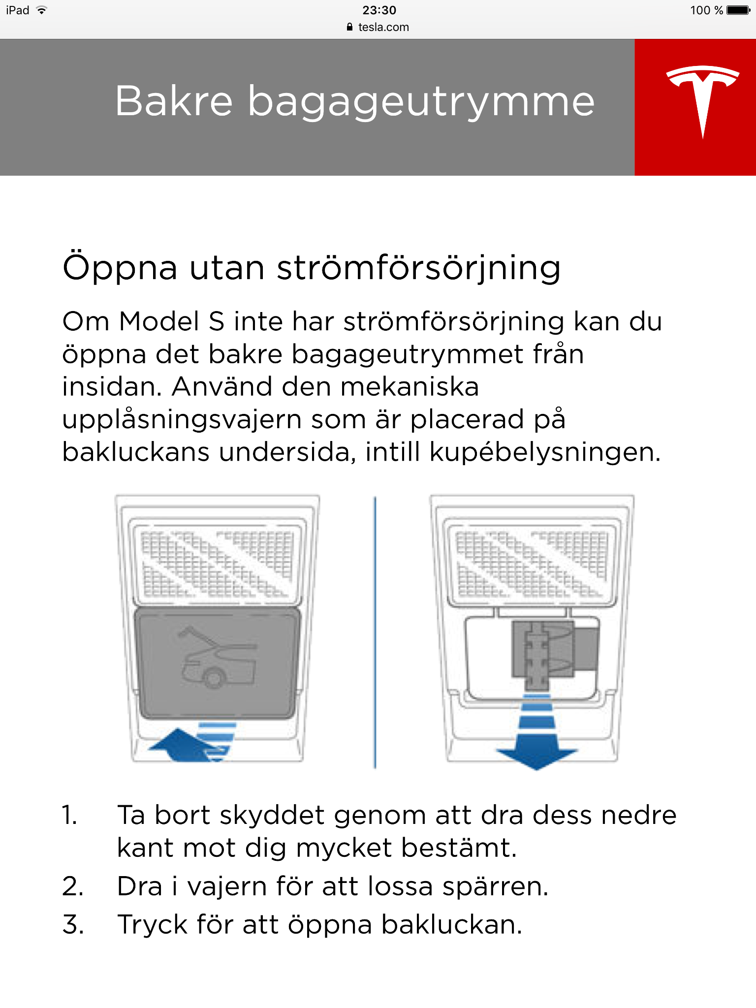

Har du provat att öppna med den mekaniska nödöppningen? Funkar kanske efter en mekanisk reset.
