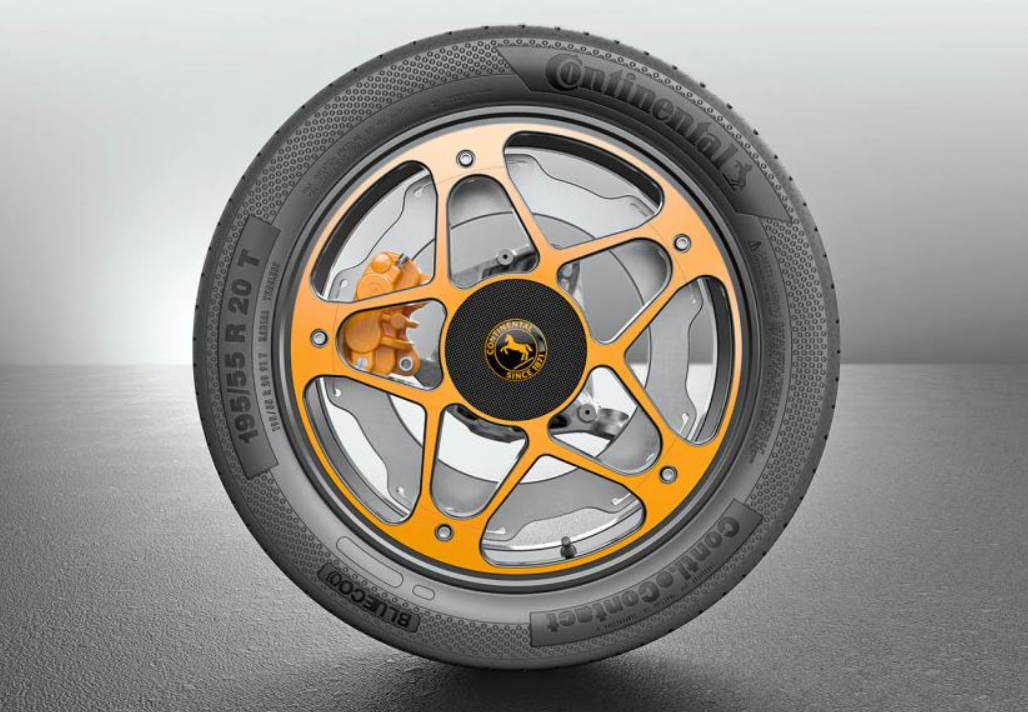

En annan detalj jag reagerade på var hur det blir när man ska skifta hjul (sommar/vinter) för skivorna sitter ju fast i fälgen, kanske inte så jättemycket extrajobb
men lite meckigt ser det ut och blir nog inte så kul när den blir några år (ännu fler skruvar som jävlas)...

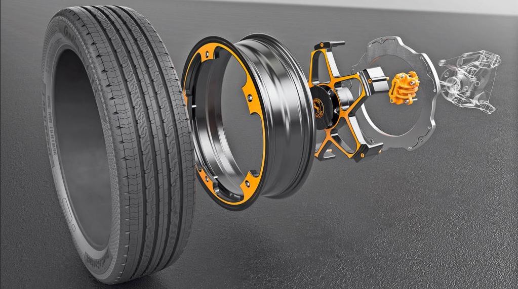

Kolla på den andra bilden ;)
Jo det gjorde jag och det var där jag blev fundersam, bromsskivan sitter ju i fälgen (skruvad) och bromsoket sitter framvagnsdelarna, så skivan hålls kvar av oket sas...
Men det kanske går att flytta fälgen i sidled efter att man släppt bultarna, eller så lossar man bromsskivan och låter den "hänga" kvar när man drar ut fälgen? Men då blir det inte så kul
att få fast skivan i fälgen när man monterar tillbaks fälgen...
Näe, jag skulle vilja se en animering av det, för det har dom säkert :)
Du lossar 5 skruvar för att ta bort fälgen med däcket. Navet med bromsskiva sitter kvar.
Blir bara jobbigt om man vill ha andra "ekrar". Då måste bromsoket med skiva också skruvas bort. Kanske hjullager också om det sitter i navet..
Som någon sa, att eftermarknadsfälgar blir klurigt att byta. :shock:
