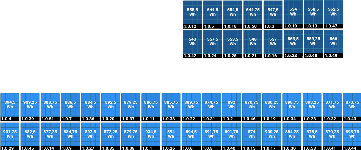

Det jag har sett under de snart tre månaderna som jag har haft solcellerna är att de olika panelerna är ganska olika. Effektiviteten verkar variera en del. Framförallt vid sämre ljusförhållanden är vissa paneler bättre än andra. Men även i direkt solljus levererar de olika. Man inser snabbt att man hade fått ut mindre el om man inte hade haft en optimerare bakom varje panel. Jag skulle inte nöja mig med en optimerare för två paneler. Eller ska ju ha en jättestor anläggning kanske?

Nej bara kring 11kW men det var just med den motiveringen som Svea Solar tyckte att det räckte med en per två paneler. Dvs. att "i installationer kring 10kW rekommenderar vi en optimerare per två paneler". Men med det du säger låter det som att de får göra om sin offert lite

Re: Solpaneler och certifikat
Såhär ser det ut hittills idag. En blandning av sol och regn. Man ser tydligt vilken skillnad det är mellan de olika panelerna.
Ja verkligen! Där går det ju inte att motivera att sätta ihop dem två och två på något håll!
Kanonbra bild! Tack!
