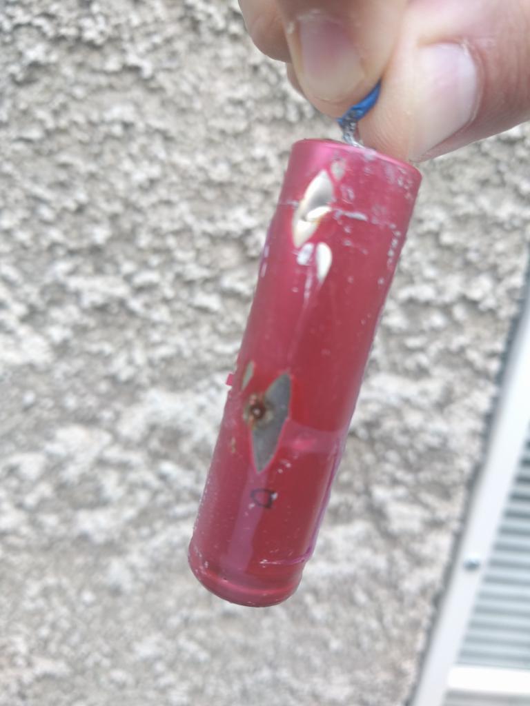

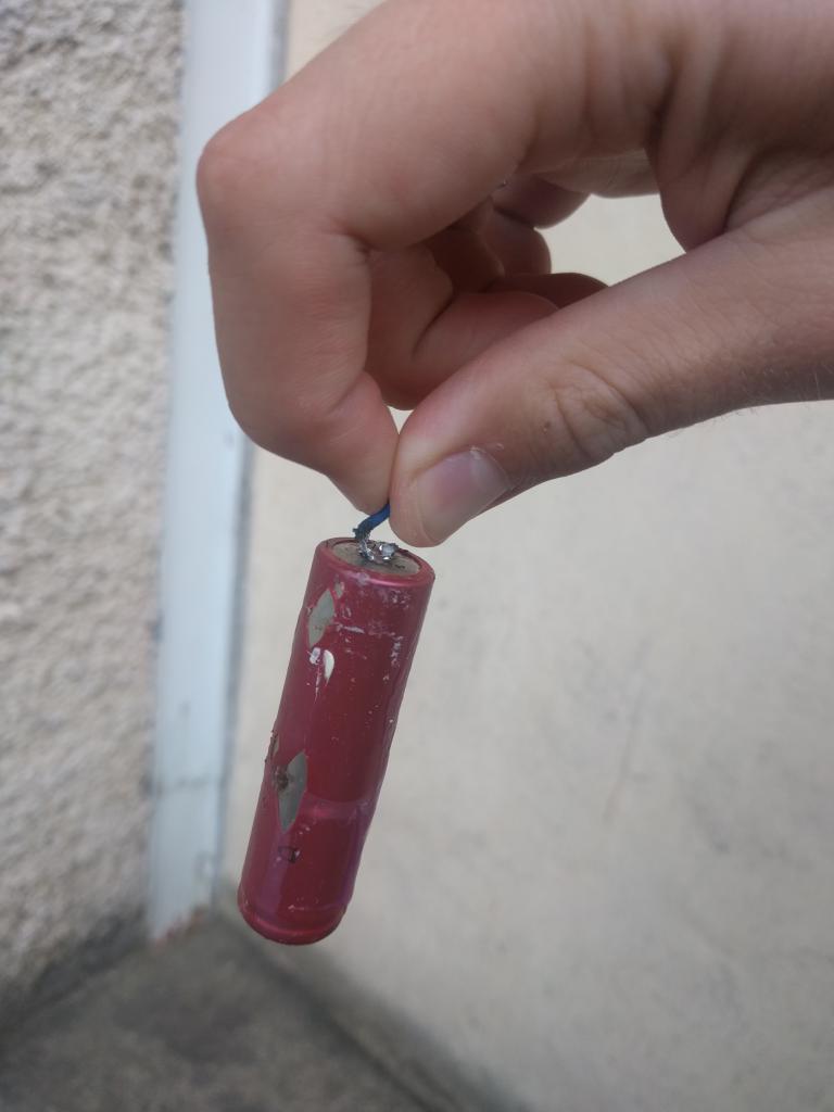

Höll på o meckade lite med mitt cykelbatteri som jag byggt av gamla 18650 batterier från laptops, liknande som sitter i teslas bilar. Helt plötsligt började det ryka från packet och jag trodde först att jag råkat kortsluta det på något sätt och blev so klart rädd att hela packet skulle gå boom, men såg rätt snabbt att det var hål i batteriet längst ut. Lödde snabbt bort det och sprang ut med det, ifall det var någon ingen kortis som höll på att köpa ammock. Det var det inte, allt gick bra, men himla läskigt var det.

Bild på batteriet som det är ett litet hål i har jag iaf

Är det verkligen tillrådligt att löda på batteriet?

Det är inte helt bra, jag vet. Egentligen ska man punktsvetsa, tar nån tiondel så sitter det som berget men jag löder och det vet jag väldigt många andra som gör också. Det handlar om så kort stund. Om man känner på batteriet så hinner det aldrig bli varmt egentligen.
Inlägg: 19986
Re: 18650 batteriet började pysa ut elektroteknik igår
Bucklor mm, kommer det från montering/demontering eller från användandet?
Tänkte om incidenten berodde på skadorna typ...

Är det inte också skillnad på att utsätta det för lödvärme vid polerna resp på sidan?
