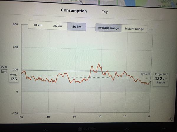

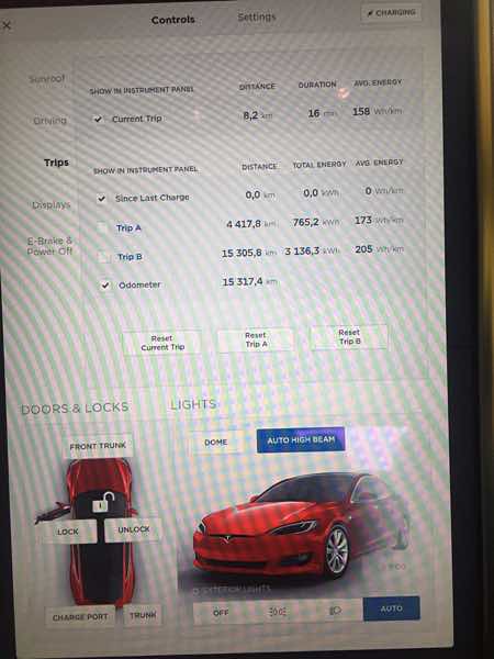

I praktiken så ligger det högre för mig.
Ett års körning, 1500 mil, med en S 75D med 19 tums däck, och jag ligger på 204 Wh/km i genomsnitt. Det lägsta jag kommer ner på under sommaren för en 50 km sträcka är 135 Wh/km. Men oftast runt 175 Wh/km. På vintern så ligger det på 220-230 Wh/km. Då kör jag ganska lugnt för det mesta.
