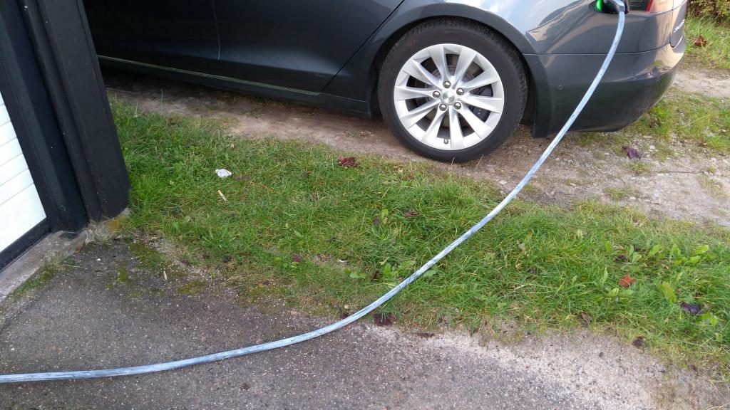

Sladden till min wall connector har blivit vit, ser inte så bra ut. Är min sladd unik eller är det fler som fått sin sladd vit och hur får man den svart igen ?

Samma här. Den ser liksom "mjölig" ut.

ser ut att torka. Provat gnugga med bilvax eller sådär däck svärta?

Oxidation av gummit. Frågan vad som är bäst att använda så man inte löser upp gummit så det torkar och spricker.
Re: Tesla wallconnector sladd
Frågan är om det bara är kosmetiskt eller om sladden håller på att gå sönder. Utseendet struntar jag i, bara den håller ihop.

Silikonspray borde funka. Kan vara värt att testa med såpavatten också. Det bör vara standard RDOE så att gummit vittrar är inte speciellt troligt om man inte lämnar den i solen i 10år.

Min sladd har också blivit vit. Kan rimligtvis ej vara pga UVljus, då garaget och WC är under mark.

Jag har två stycken men har inte råkat ut för att någon av sladdarna har blivit vita. Jag har haft dem i över ett år.

Tror det kallas "rubber blooming"

Jag har sett ett flertal destination chargers vars kabel såg ut på samma sätt.

Min sladd ser likadan ut. Och den har aldrig varit i direkt solljus.
Sladden började bli vit bara någon månad efter jag köpte Wall Connectorn.

Jag har idag gnuggat in min sladd med MacGyver-spray (aka 5-56). Nu är den svart igen. :)

Antagligen har sladden hög halt riktigt gummi på ytan. Bara att olja in med valfri matolja om man vill ha den svart och blank. Samma problem har gummistövlar.

Jag använder "Armor all protectant" med matt finish. Funkar bra på de gummimattor jag har också, lite hala kan de vara precis efter behandling dock.

Drog iväg ett mejl till Tesla med bild på den vita sladden/kabeln. Tesla ringde upp timmar senare och sa att dom kommer och byter ut Wall connectorn till en ny och fin.

Trevligt och lite förvånande ändå. Eller betyder det i slutändan att det är mer än kosmetiskt?
Jag är f ö inne på min andra WC efter att den första har gått sönder, och på både den första och den nya WCn har sladden varit vit.
