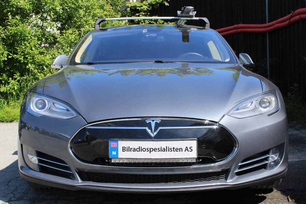

Apropå radar, det är väl inte så att den påverkas av den här ljusrampen?
Sent from my iPhone using Tapatalk Pro
Nej, efter Model S facelift och Model X så sitter radarn inte nere vid läppen längre.. den sitter innanför kofångaren fram.

tehjimos skrev:
Ska man tolka det svaret som att det är ett problem på pre-facelift bilar med AP?
Model S P 2015
Inlägg: 5862
Re: Vision X extraljus till model X och model S
Inlägg av Gustafsson »
Nicke Nyfiken skrev:
tehjimos skrev:
Radarn sitter ju under noskonen, kan knappast va problem. Fast jag skulle hellre ha en smal enradig ramp.
tehjimos skrev:
Och var kommer ljusrampen att sitta då?

tehjimos
Inlägg: 1072
Inlägg av tehjimos »
Dessa är pre-facelift... också sett varianter med 2st små led-ramper på var sida om radarn...

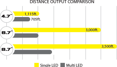

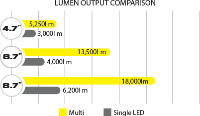

jonas skrev:
Vad är det för ljusbild på dessa vision X? jag är ut efter lång, mer typ pencil beam. Har varit missnöjd med mina runda ledextralampor. För mycket ljus för nära. Ljusbilden är som ett klot på de jag har.
Verkar bli en ljusvägg med dessa multi 2/3/5/10 watts led/ramper vilket även visionx indirekt bekräftar på sin usasida http://www.visionxusa.com
2 bilder från deras lightcannon modeller,

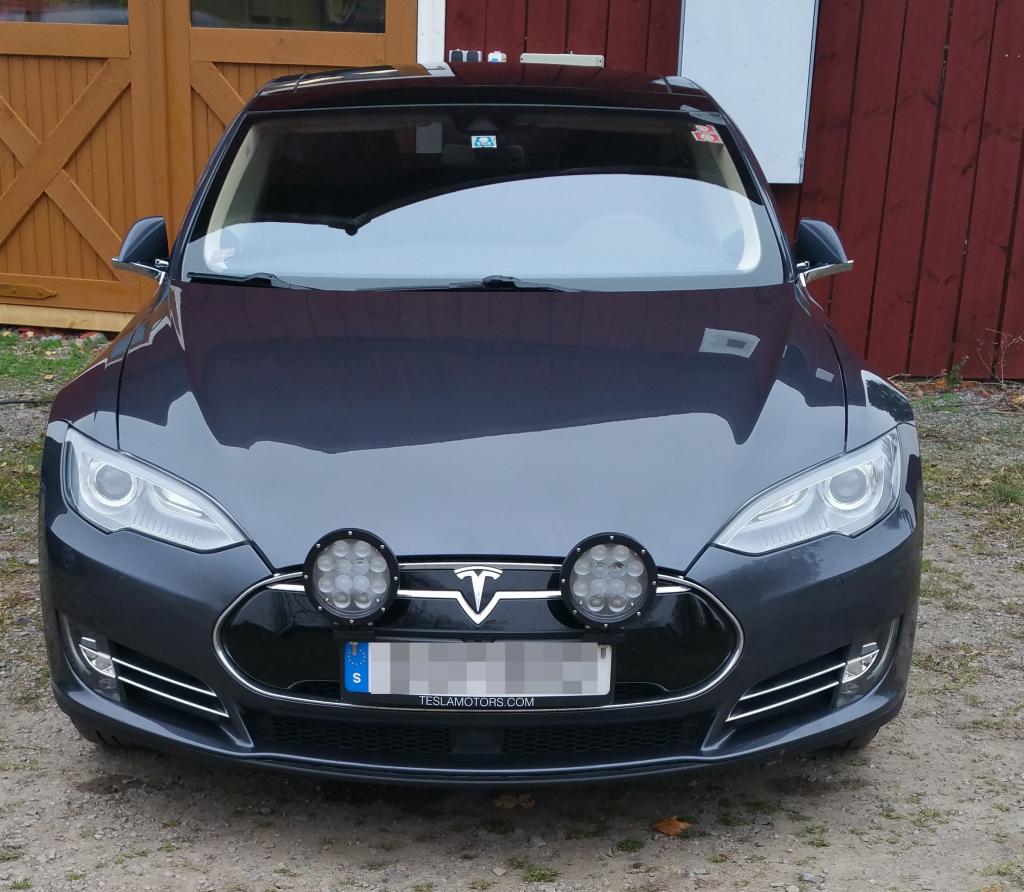

VX XPR-H12S är en pencil beam ramp. förvänta dig inte mycket ljus lågt ut på sidorna i skogen. Men givetvis har VX ramper med mera bredd också. (VX = Vision X)
Går du på en VX XPR-12M så får du mindre längd och mer bredd. (Ingen Halo)
Vill du ha mycket ljus både nära och på halvlångt avstånd kan en VX XMITTER PRIME 21" vara ett alternativ. Mycket ljus/storlek i den rampen! Dock bör den rampen helst monteras lite högre för att inte asfalten precis framför bilen skall bli för ljus.
VX Xmittern tycker jag sitter lite för lågt under nummerplåten. (jag har en kombo 10+25 grader.)
VX XPR H-18S ger mig en fin längd på raksträckorna. Samt att jag verkligen gillar de OLAGLIGA halo funktionen. (Sitter på egen brytare.)
X-40 på taket ger mycket ljus på bredden och längden.
Då jag har bra LED halvljus (Standard!) på bilen så upplever jag det inte som ett jätteproblem vid avbländning. Men visst blir siktsträckan kortare .... ;-)
(Har även bytt standard halogen på hellyset mot 70w Xenon. ) Detta ger mig > 55 000 riktiga lumen + halvljuset. En original 35w Xenon ger 3300Lumen.
Nu när VX "Hackat" Teslan så ligger den lite närmare till hands igen. Hellyset har varit en bromskloss för köp tidigare.

gellerstam skrev:
Tack, fler än jag som inte bara räknar lumen utan verkligen vet var man vill ha ljuset också

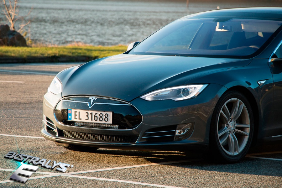

Nu har jag beställt en Osram Slimline 540 mm bred. Vad jag förstår så blir det en lång smal ljusbild på drygt 9000 lumen. Någon som vet var man hittar anslutning. Jag får googla lite.

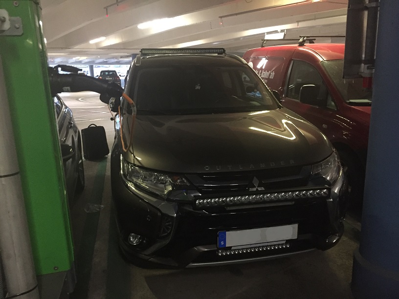

selfish skrev:
LED-ramp fram är en VISION X XPR-H12S HALO 22" 120W LED LIGHT BAR
Provade du nästa storlek 30" om den rymdes i modell X eller om den var olämplig av något skäl?
Du har valt spottmodellen som lyser långt.
Har du eller någon annan provat VISION X XPR-12M 24" med ett bredare och kortare ljus?
På krokiga skogsvägar eller inlandsvägar är jag rädd för stora kontraster mellan ljust och mörkt när vägen svänger med spottmodellen.
AK mobilkonsult i Umeå har gett mej pris och har redan installerat på 2 st modell X.

Monark1954 skrev:
Vi valde spot då bilens egna helljus är rätt så brett! Vi valde att inte gå något bredare pga att där rampen monteras är utsläpp för varmluft ur batteriet. På varma sommardagar längs autobahn så vill man inte blockera det för mycket!
