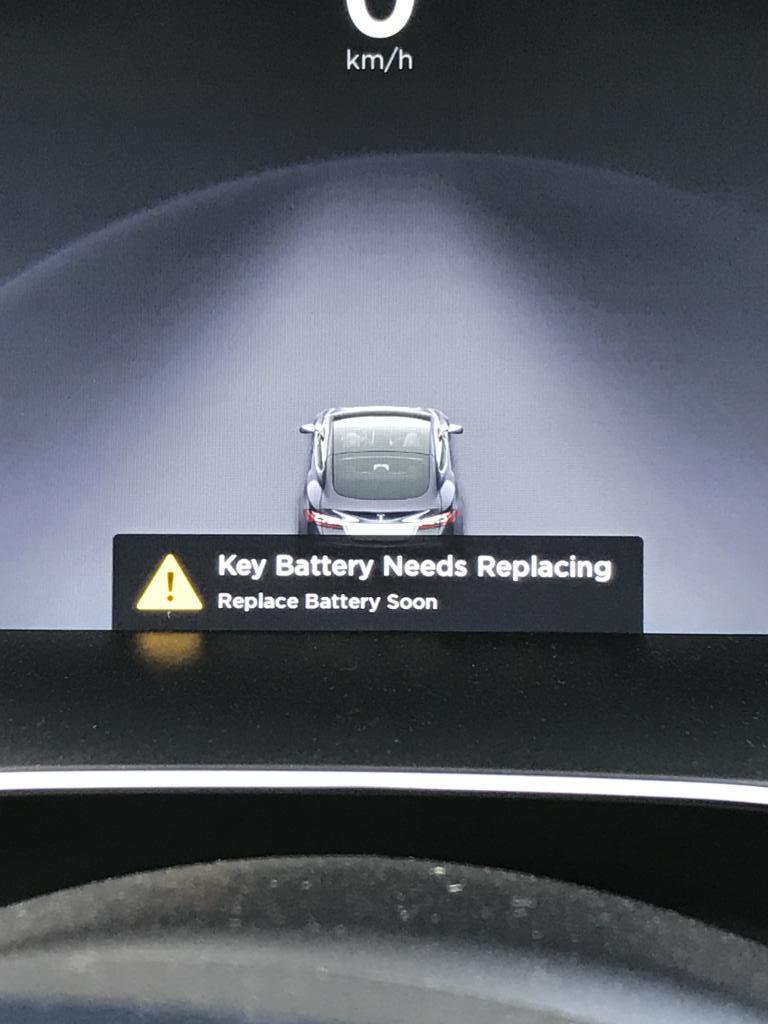

Hej och trevlig midsommar!
Har bytt batteri i key fob:en, men det är kvar samma meddelande i bilen efter bytet. Är det något som jag behöver klicka i eller liknande? Den borde väl känna av att det är nytt batteri?

Har du satt det upp och ner?Anders SE skrev:Hej och trevlig midsommar!
När jag bytte funkade det direkt.

Andra Fobens batteri?

bilen håller koll på bägge fobbarna, så om bilen "sett " att fob_1 har dåligt batteri, så måste den fobben användas/visas upp med friskt batteri innan larmet försvinner, dvs bilen fortsätter påpeka detta även om du använder fob_2 med fräscht batteri

Okej! Förmodligen detta som är problemet. Ska testa när jag kommer hem
Tack för hjälpen
Mvh Anders

Jag bytte själv först i en, sen i båda. Lade båda i bilen för att meddelandet skulle försvinna. Funkade inte. Köpte nya batterier igen för att jag fick för mig att det var något fel på dem. Funkade inte heller. Såg sen att jag råkat ha av en av de pyttesmå klamrarna som håller fast batteriet. Lade in eltejp för att trycka ner batteriet men det gick inte heller.
Servicecenter fick byta batterier. Då gick det bra. De sade inget om den avbrutna klammern (ser mer ut som en rest från plastgjutningen).

Har också detta problem för tillfället. Bytte batteri i den fob som jag alltid brukade använda, men det hjälpte inte. Meddelandet kvar. Letade då fram den andra foben, och då försvann det, under en dag ungefär. Sedan kom det på även den. Ska prova att byta batteri även i denna som en sista utväg.
Måste man ha någon speciell sorts 2032 batterier?? Det borde väl fungera med vilken som. Någon som testat att köra länge med detta meddelandet? Undrar hur länge man kan ignorera detta, innan bilen börjar strejka helt. Jag menar, har man helt nytt batteri så borde man ju kunna köra bra länge innan batteriet dör på riktigt, och inte enligt vad Teslan tycker. Fick min bil i början av maj, så tycker också att det är lite konstigt att båda fobarna får slut på batteri samtidigt, speciellt eftersom den ena inte använts speciellt mycket.

Alla 2032 batterier borde fungera. Jag var i Kroatien när min fob började klaga och fick inte tag på 2032 så jag stoppade i ett 2025 som jag hittade på en bensinmack. Det funkade oxå.

Köpte flerpack batterier på Clas Ohlsson som fungerar. Bytte i bägge och felmeddelandet försvann av sig självt så fort jag började använda foben.
Har Du provat att starta om stora skärmen efter batteribytet?

Har haft samma fel i några veckor och senast på Kastrup bytte de på båda igen och skulle försvinna av sig själva men samma felmeddelande är kvar.

Har nu bytt batteriet i båda fobarna, gick sedan ut med dem till bilen, och då var meddelandet äntligen borta. Hoppas att det är så imorgon också. Tack för tipset. Nu slapp man strula med att ta sig till SC.
