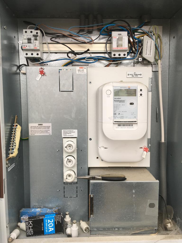

Verkar som att jag har 20A trots allt så det är bara o dra 3 fas kabeln istället för den vita som går in i gråa kabelslangen så kommer den ut i förrådet vid uppfarten

Så enkelt är det inte. Olika rör till olika effekter. Olika dimension på kabel beroende på längd och förläggningssätt

Ja jag tänkte byta ut röret också då nya kabeln får inte plats i den. Måste också köpa till 2 automat säkringar och större jordfelsbrytare.
