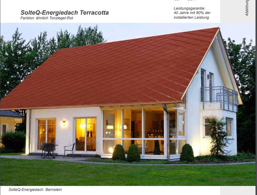

Någon som känner till någon variant som är röd? Vår lokala planbestämmelser kräver rött tak i området. Nyligen fick 20 av mina grannar avslaget bygglov för solceller.

Off Grid Byggaren
Inlägg: 2549
Re: Solar Roof i Sverige?
Inlägg av Off Grid Byggaren »

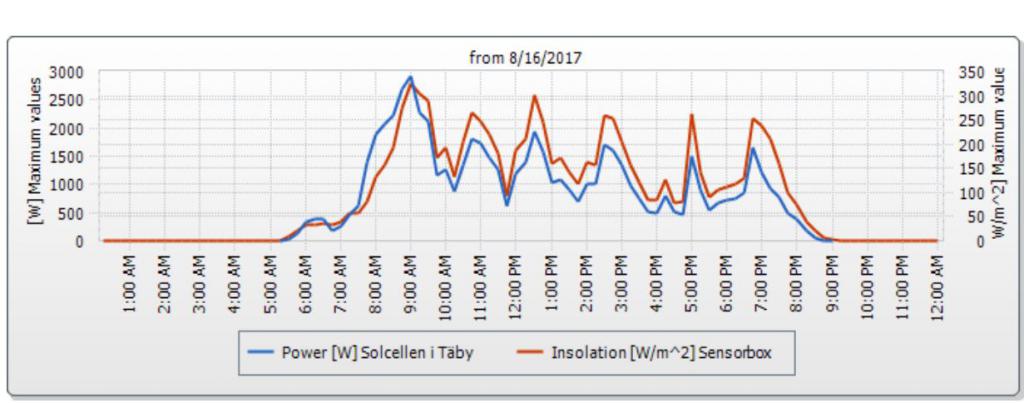

Problemet är att du kan inte kolla på hur det är över ett år utan måste se det på sekundnivå. Ibland stoppar vindkraftsverken på Öland just för att ledningarna till fastlandet är inte dimensionerade för att transportera så höga effekter som de kan producera. At sätta upp solpaneler på sitt hus på Öland och säga att över året så minskar du din konsumtion och använda de som argument för att du minskar belastningen på nätet är alltså helt fel. Samma sak gäller elbilar, att Sveriges totala överproduktion överstrider vad som krävs för att alla bilar i Sverige blir elbilar behöver det inte betyda att elnätet skulle klara de momentana effekter som kan uppstå. Om du kollar på en normal villa så har de i de flesta fall 16A vilket betyder att de skulle kunna ta ut 96360 kWh per år och därmed med god marginal klara både hushållsel och flera elbilar, ändå så är det flera här på forumet som påstår att de har säkrat upp för att klara ladda sin elbil. Vattenfall gör detta helt klart enklare för Sverige men om vi bara kollar på produktion och konsumtion över året så kan vi få stora problem med vårt elnät.
Off Grid Byggaren
Inlägg: 2549
Det är väldig varierande produktion från solceller. Är det en villa i ett område med 100 villor är det inget problem alls, om alla 100 skaffar solceller kan det bli stora bekymmer med elnätet.
Här går det att kolla på olika anläggningar, välj Sverige och ort nära dig för att få en uppfattning. Titta gärna på produktionen över hela året också.
https://www.sunnyportal.com/Templates/P ... tList.aspx
