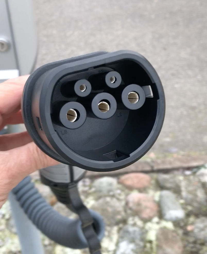

Hej,
Får äntligen leverans av min CPO 2016 MS 85D. Visar sig att vi har laddstolpar på jobbet med kontakt enligt bild. Den ser ut som att den skall fungera men det fattas två honor. Någon som vet?

En fas

Åh, tack för svar. Tolkar jag ditt svar rätt om jag påstår att jag kan använda denna kontakt att ladda Teslan med men med bara en fas och ganska sakta därmed?

Det som saknas är de övriga 2 faserna som normalt finns på Type 2 kontakter.
Så du bör kunna ladda helt ok med bara 1 fas, men det blir max 16 eller möjligtvis 32amp.
Men troligast så är stolpen avsäkrad till runt 10A skulle jag gissa.

Är jag helt synskadad eller sitter inte stiften jäkligt knepigt? Typ ser ut som om dom är "glapp" lixom...
Dom är väl förvisso lite fjädrande men ändå lixom...

Exakt, du kan ladda antingen 16A eller 32A enfas med den sladden. Blev lite kort för jag var för lat på mobilen
Vi bytte en söndrig kabel på jobbet och fick något liknande. Fick byta 2 ggr till innan vi fick en ok kabel. Assvårt att få den att passa i bilen med så skeva stift. Verkade som en hel batch var knas.. Trefas så enfasbilarna verkade ha lättare att få den att passa.
