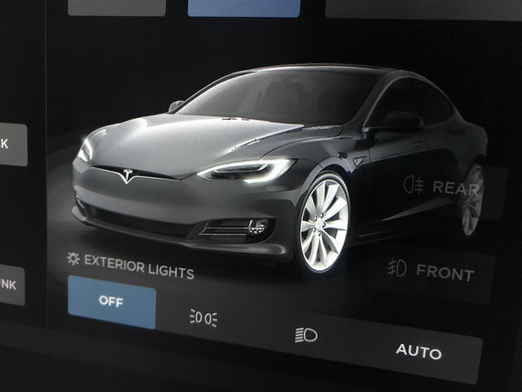

Detta är kanske helt uppenbart för rutinerade ägare, men det var det inte för oss...
Vi åker färja varje dag och vintertid är det stränga regler att ha helt släckta lampor om man inte vill få skäll av kapten via båtens högtalarsystem.
Problemet vi haft är att vi inte lyckats stänga av ljusen på bilen helt. Även om man väljer ”Off” i inställningarna lyser främre strålkastarna svagt.
Lösningen: Håll inne P-knappen på växelspaken så att parkeringsbromsen läggs i. Trycker du då ”Off” på ljusen så slocknar de faktiskt helt, även led-ramen.

Bara för tydligheten skull, så här ser det ut om vi ”stänger av” ljuset helt på vår bil när vi sitter i den. Ramen lyser alltså fortfarande.
NikkolajVessla
- Inlägg: 94
- Blev medlem: 31 jan 2016 21:53
- Ort: Linköping
Re: Stänga av ljusen HELT
Vad händer nu om du trycker på knappen till vänster (knapp för parkeringsljuset) och därefter på Av-knappen?bjornlilja skrev:Bara för tydligheten skull, så här ser det ut om vi ”stänger av” ljuset helt på vår bil när vi sitter i den. Ramen lyser alltså fortfarande.
På min bil släcks då hela ljuset helt av...

bjornlilja
- Inlägg: 159
- Blev medlem: 30 maj 2017 09:37
Nu har jag provat varenda tänkbar kombo av inställningar. Min gissning är att ni som får dem att slockna helt direkt har ”Unlock on park” OFF. Stämmer det? Då får jag nämligen ljusen att slockna direkt.
