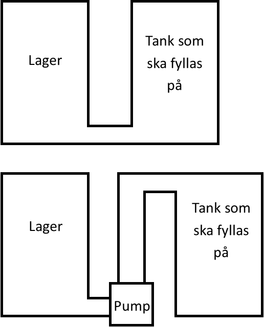

Aha, där var informationen jag saknade. Så överfört till en bild av vattenlager så skulle man kunna beskriva det så här?

Om batterilagret har högre likspänning ( över din maxspänning i det batteri som ska laddas) så kommer ström att flyta i rätt riktning. Man behöver då inte höja spänningen ytterligare genom växelriktning, switchning eller så. Men jag föreställer mig att man behöver kontrollera laddströmmen med något spänningsaggregat för att undvika för höga laddströmmar. Tänk powerbank till telefonen...
Kanske finns i bilen redan, det vet jag inte dock. Tror den regleringen sker i DC laddarna normalt.

Ja. "Pumpen" som Jerkar har ritat så fint är ju i själva verket laddaren som ser till att batteriet laddas med rätt ström. Laddaren i sin tur matas ju inte heller med likström.
