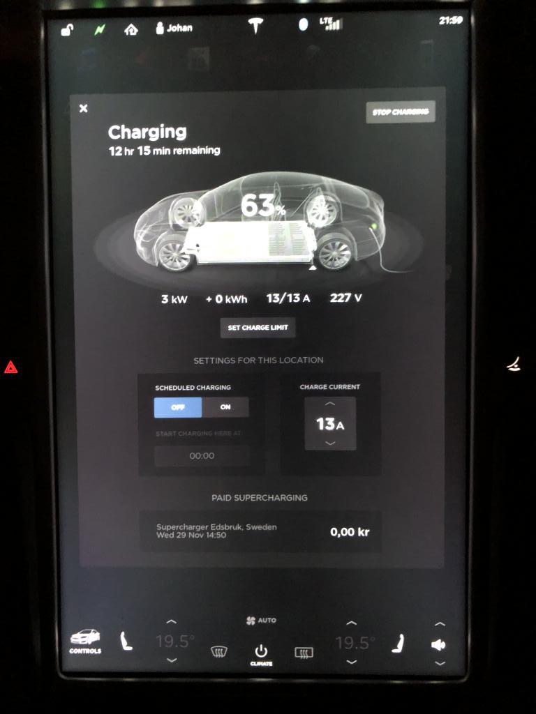

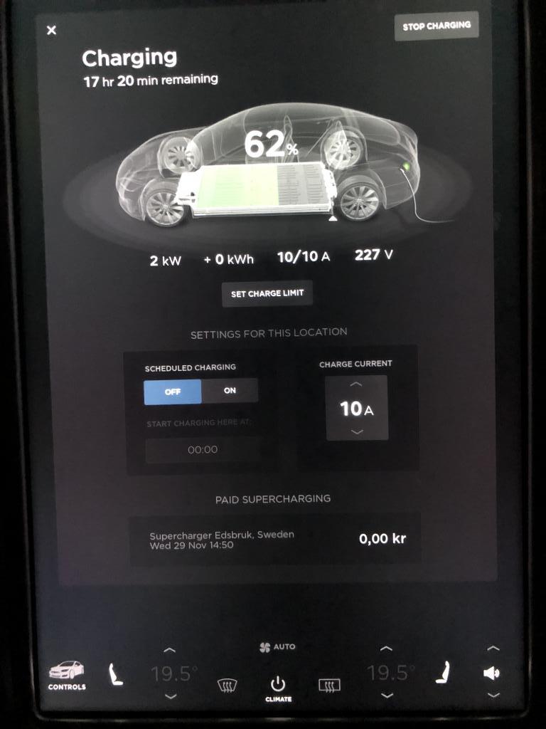

Det är ett 10A uttag jag står vid men alla dagar jag har laddat nu i 3 månader har jag fått ut 13A men varför kan man inte öka längre?

Vanligt vägguttag, jag provade sätta in laddningen i 3 st olika. Gick sedan ut och vände på kontakten så laddaren lös rött (felvänd kontakt) väntade några sekunder och satt i den igen och nu laddar den med 13A igen?!bylund skrev:Typ 2? I så fall har den som driver stolpen fixat maxgränsen på uttaget som antagligen var felinställt tidigare.
- Inlägg: 12321
Re: Vad har hänt med laddningen?
Misstänker att bilen kan ha mätt spänningsfall eller ostabil spänning och därför begränsat strömmen.

Punkt 6 i Laddstatus i manualen på sidan 141 för MS säger såhär:
och det förklarar 10/13 förhållandetNotera: Om Model S laddas och detekterar oväntade variationer i inspänningen minskar
laddningsströmmen automatiskt med 25 %. Exempel: Detta innebär att 40 Ampere minskas till 30
Ampere. Den automatiska strömminskningen ökar robustheten och säkerheten i situationer där
det finns ett problem utanför Model S och dess laddningselektronik. Exempel på detta kan vara ett
elnät i en bostad där en kontakt, en adapter eller en kabel inte uppnår sin märkström. Som en
försiktighetsåtgärd, när Model S automatiskt minskar platsens spänning sparas den minskade
spänningen vid laddningsplatsen. Även om du kan öka den manuellt så rekommenderar Tesla att
du laddar med den lägre ströminställningen tills det underliggande problemet har lösts och
laddningsplatsen ger konstant strömmatning.

Det gick ej att öka det indikerade 10/10 på skärmenmgorgis skrev:Punkt 6 i Laddstatus i manualen på sidan 141 för MS säger såhär:och det förklarar 10/13 förhållandetNotera: Om Model S laddas och detekterar oväntade variationer i inspänningen minskar

Bilen vad varm (Inga gula sträck till höger i skärmen), den håller i sig och laddar på 13A efter 2h nu

Då var det nog spänningsfall. Bilen vet naturligtvis inte att uttaget är säkrat till 10 A (jag gissar att det är det du menar med ett 10 A-uttag, då det inte var typ 2). Om det är säkrat med 10 A så lär det kunna vara klenare ledningar och därmed större risk för spänningsfall. Jag kan inte rekommendera att överbelasta uttaget även om inte säkringen går.

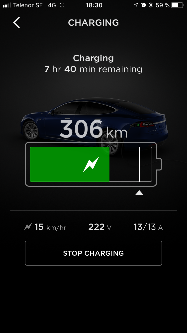

Är gränsen för laddning från 230V uttag 13A?
Jag laddar från väggutaget som är säkrat med 16A men det visar 13/13
[img][/img]
[img][/img]

Max 13A från UMC:n, den mobila laddbox som man får med bilen. Finns andra laddboxar där man kan ladda mer från Schuko men Schuko-uttagen är oftast inte anpassade till att man drar 16A under många timmar.
