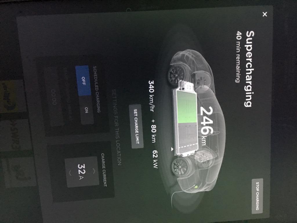

Hej,
Har en liten fundering, Dom gångerna jag har laddat vid SuC har jag aldrig nått högre hastighet än den på bilden även om jag t.ex har stått själv på 1A utan att någon stått vid 1B. Beror det på att min bil är "gammal" ;-) (Model S 2013/14) P85+ eller finns det någon annan förklaring? Det borde gå ungefär dubbelt så fort eller har jag fel? :roll:

Den kan nog bara komma upp över 100kW med lägre SOac kanske upp till 30% sen avtar hastigheten
De nya bilar är lite tvärtom de får knappt nåt under 10%
Sen kan tesla begränsa laddhastighet för att minska slitage på batteriet det kan vara det med

Det batteriet borde du testa att ladda när det är uppvärmt och har typ 5% SOC gissar jag. Borde närma sig 100kW då.
