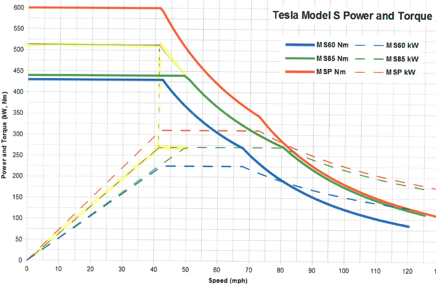

- Inlägg: 19989
Re: Vridmoment
Så här var det jag menade förut (i en annan tråd) hur dom borde uncorka den vanliga S85:an, i princip skulle dom kunna lägga den nya kurvan så att den följer
P85:an exakt lika upp till max effekt men det vore ju som jag skrev då lite som politiskt självmord kanske (det skulle ju ge samma vridmoment som i P-modellen upp
till ca 37mph).
Men ett mellanting vore fullt möjligt och möter inga tekniska begränsningar eftersom hårdvaran är densamma (förutom invertern som alltså i P-modellen
kan lev. mer ström och därmed högre max-effekt).
Vad jag sett så är det precis så här dom gjort på övriga uppkorkade modeller senaste tiden...
Mina gulmarkerade linjer inritade i bilden.
till ca 37mph).

I och med att det finns en utväxling mellan motor och hjul kan man via utväxlingen "offra rpm i motor mot högre vridmoment vid hjulen."
Exempelvis:
bil A är växlad till 1000rpm vid 10 km/h och har i motorn 200Nm.
Bil B är växlad till 2000 rpm vid 10km/h har i motorn 190Nm.
Bil B har högsta effekten vid vid detta tillfälle men det lägsta vridmomentet. Trots detta kan bil B via utväxlingen mellan motor och hjul överföra det högsta vridmomentet till hjulen och också accelerera snabbast!
Exempelvis:
2023 Model 3P
2020 Model 3P
2015 Model S85D
- Inlägg: 19989
Re: Vridmoment
Näe, inte direkt, dom kurvorna återansluter ju lite till mina resonemang tidigare angående moment/effekt-kurvorna på en elbil med fast utväxling osv,bylund skrev:Försöker du nu få denna offtopicutbrytningstråd offtopic?
men jag orkar inte dividera så mycket kring det längre
Men visst, mest visar diagrammen att det borde gå att uncorka även våra vanliga S85:or lite och det hör ju till en annan tråd kanske...
