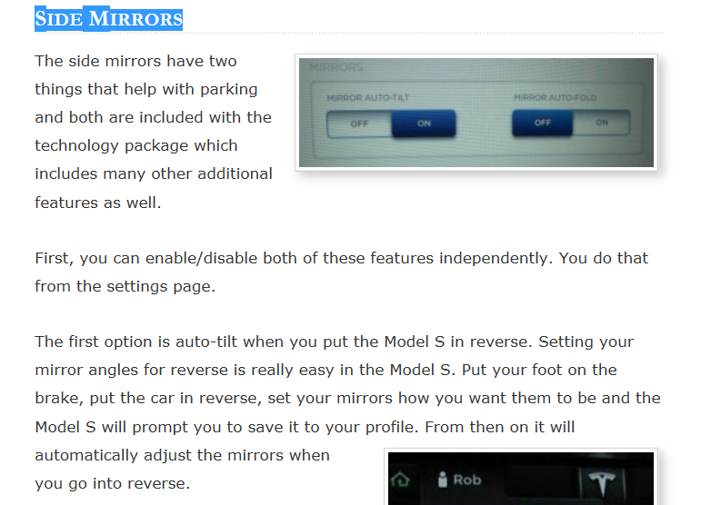

Nu har jag disablad auto-fold men när jag låser bilen så fälls de in iaf och när jag låser upp så fälls de inte ut, inte ens när jag öppnar dörren och sätter mig i bilen. Jag blir tvungen att inifrån bilen, låsa och sen låsa upp igen och först då kommer de ut.
Det står inte mycket om det i manualen så jag undrar om detta är normalt eller en bugg?
Jag har enablad auto-fold igen och det gör som det ska men jag vill inte ha det på för att det fryser fast då jag inte använder bilen mycket.

Har du gjort inställningen med rätt nyckel?

Använder bara en nyckel och en profil. Va dessutom i Täby C garaget idag och när vi skulle köra iväg så var det bara ena sidan som vecklade ut sig. Hur ska man göra för att ha dem utvecklade alltid?
Jag kör med dessa 2 i läge OFF då är dom ute tills du använder dig av Summon.

Jag har samma inställning, dvs båda är på OFF men jag förstår inte vad "använder summon" betyder om jag ska vara helt ärlig :oops: jag har inget behov av att köra bilen fram och tillbaka med nyckeln...eller menar man något mer också!?
