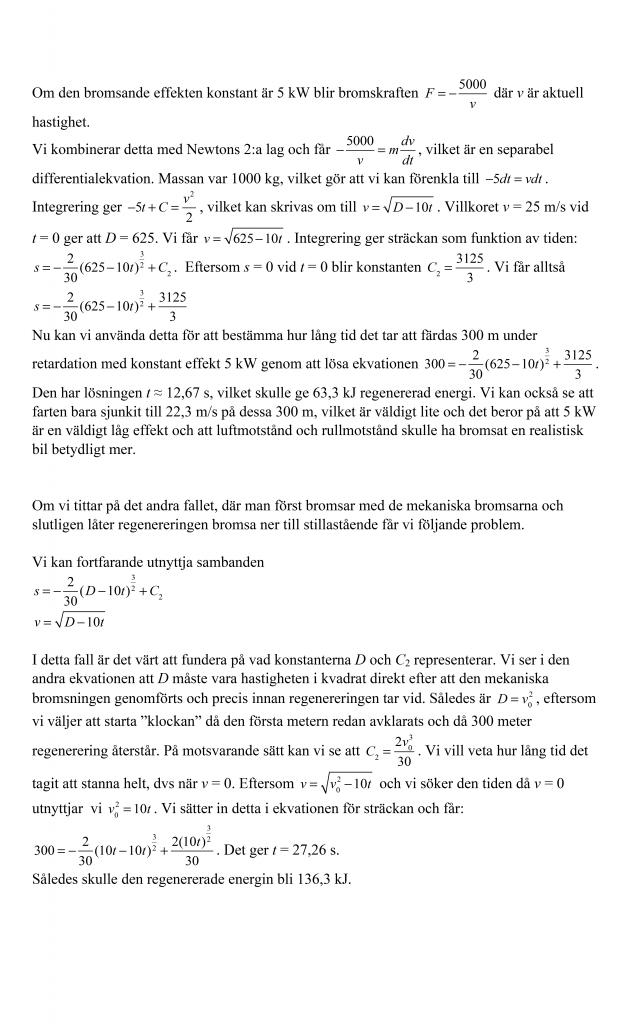

Re: Något att fundera på eller räkna på
Så här kan man lösa problemet:
Ek=mv^2/2=1000*25^2/2=312.5 kJ=86.8 Wh
86.8/5000=0.01736 h=62.5 s
