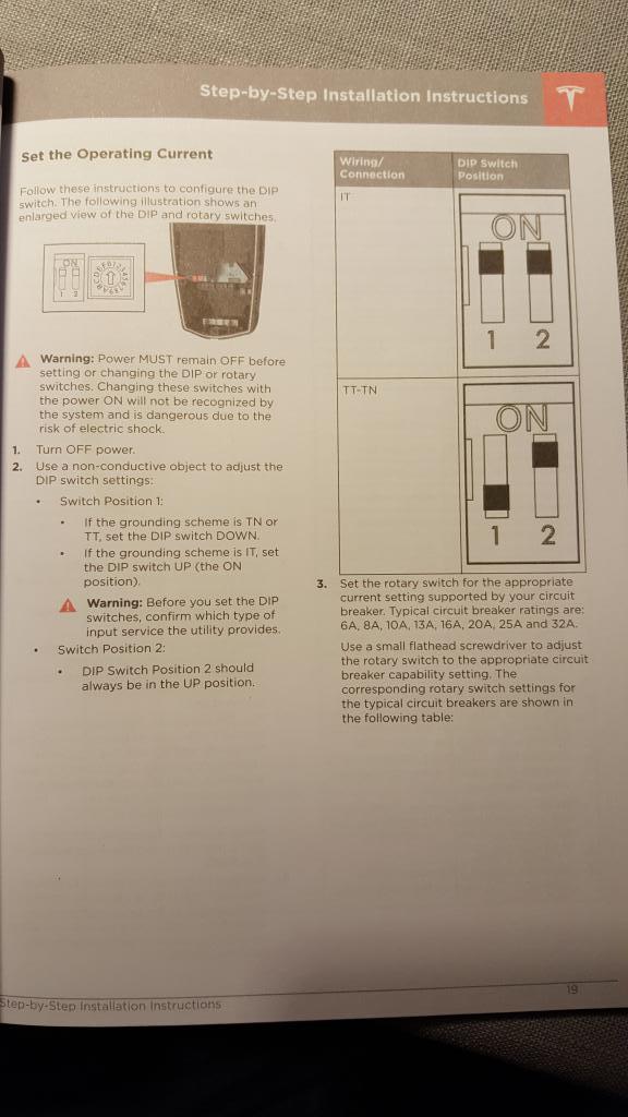

Har just köpt en WC som jag skall installera. I manualen kan jag inte hitta att det står något krav på strömstyrka. Min tolkning är att på huvud WC (de andra är slav) så ställer man in vad säkringen klara av. I ditt fall 16A, det minsta man kan ställa in är 6A. Detta är också max vad bilen kan ta ut från WC.
Är dock ingen elektriker så jag kan ha tolkat det fel

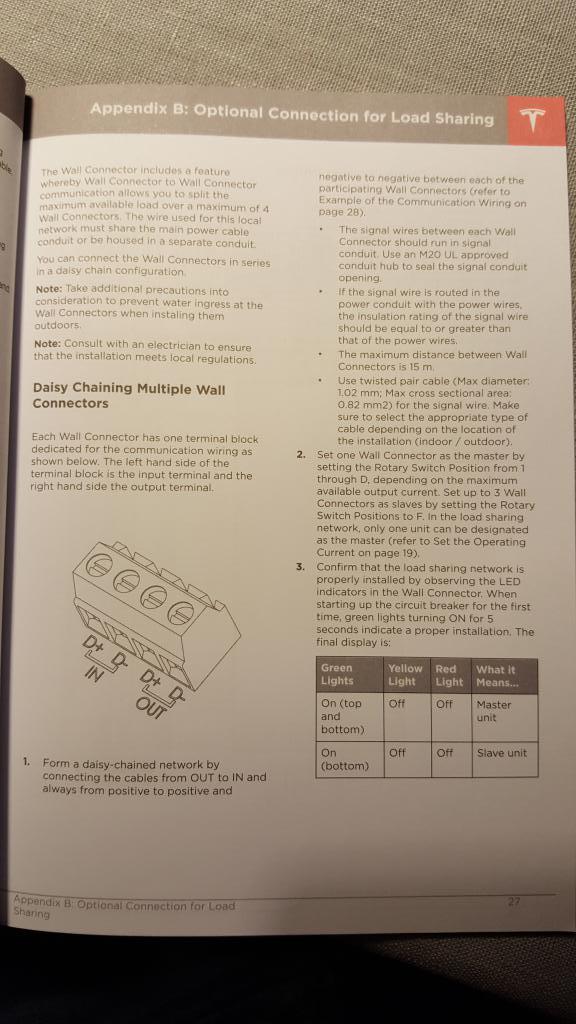

Inte så säker på det, står inget om det. Man stället in max strömstyrkan på huvudenheten och de andra ställer man in som slav. Detta är vad de skriver i manualen om strömstyrkan.

Som jag fattat det som pratar de sinsemellan så att den totala lasten inte blir högre än vad master är ställd på.

Den fungerare som en lastbärare. Max satt till 16a, en bil laddar då 16a, två bilar 8a per bil, fyra bilar 4a per bil. Detta förutsätter att alla bilar vill ha så mycket ampere de kan få och alla får 3-fas förstås. De delar kraftel lika mellan de nyttjande oaddarna som är ihopkopplade. Samma funktion är det på SC.

Den kommunicerar med lågspännings kabel dras separat med andra WC inte bilarna därför min 6amp

Re: Koppla ihop flera WC?
Vi har 4 stycken. Funkar exakt som Hedman skriver.
Vi har 32 ampere (max) ställt på mastern, den reglerar sedan amperetalet beroende på antalet bilar.
