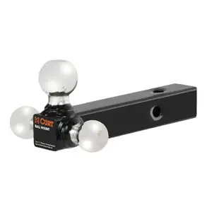

Är det någon som vet mer om dragkrok till Model S, kanske rent av har krok.
http://torkliftcentral.com/2012-2015-te ... s-ecohitch
men den tycks sakna 50mm kula.

I USA har de en annan standard för dragkrok med ett fyrkantigt hål där man kan plugga in olika typer av krokar. Men också i USA har man normalt kula till sina släpvagnar (kulorna finns i flera olika storlekar beroende på vikten på släpet, men 50mm är också vanligt i USA). En sådan här pluggar då jänkarna i sina fyrkantiga hål bak i bilen:jonas skrev:Är det någon som vet mer om dragkrok till Model S, kanske rent av har krok.
Kuriosa: det var en sådan som hade fallit av en bärgningsbil på motorvägen och flög upp och penetrerade batteripaketet på en av de Model S som brann 2013.
