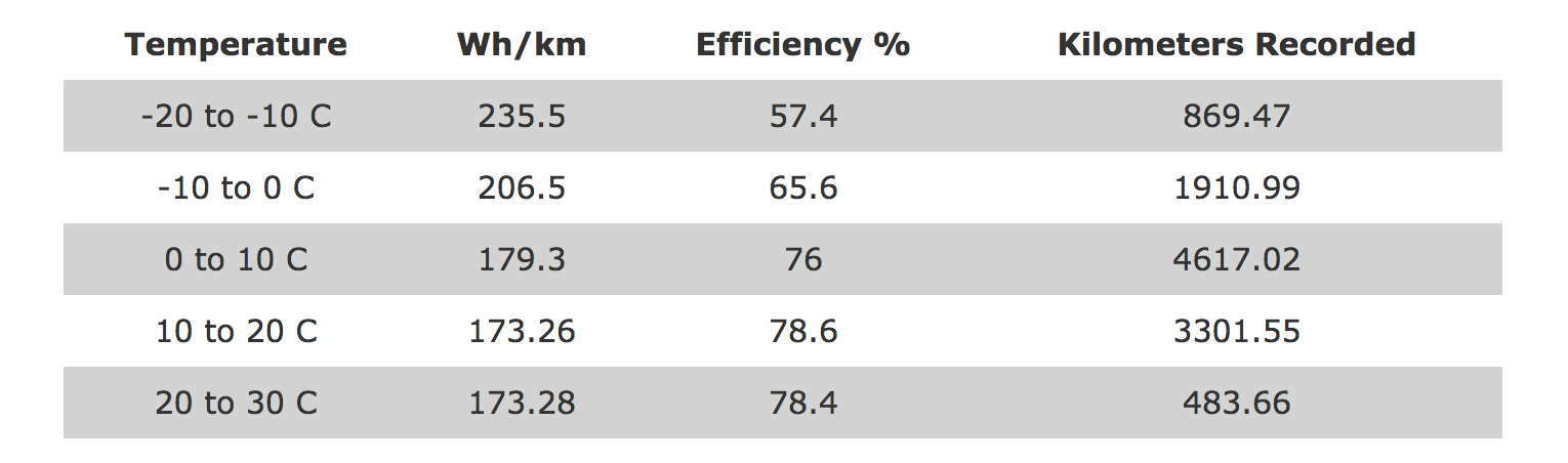

Model 3-ägaren You You Xue har varit uppe i Canada och samlat lite intressanta förbrukningsdata för model 3 även i kallare temperaturer:
Om man översätter det till räckvidd så blir det väl knappt 32 mil i -20 till -10 och drygt 36 mil i -10 till 0 grader C med stora batteriet och 21 resp. 24 mil med det lilla.

Vet inte om det stämmer men detta ska tydligen vara i relativt höga hastigheter, ~120 km/h. I så fall väldigt lovande. Kan tillägga att det finns siffror som är betydligt lägre än dessa, men då antagligen också lägre hastighet, optimala förhållanden, ac av osv.

Tyvärr svårt att dra några slutsatser av den tabellen, man vet inte något om hur långa resor som gjorts, effektförbrukningen är ju i Teslan iaf extrem de första milen men när allt blivit varmt skiljer det inte alls lika mycket mellan sommar /vinter. Vore mer intressant att se effektförbrukningen från start till stopp under en längre körning.

Ja, You Yous resa kommer säkert vara bara att studera, då den är lång så jag tror nog att statistiken är tilförlitlig och inte enbart för korta sträckor.
Förhoppningsvis tar tesla till sig detta och gör förbättringar där det behövs i kommande versioner.
