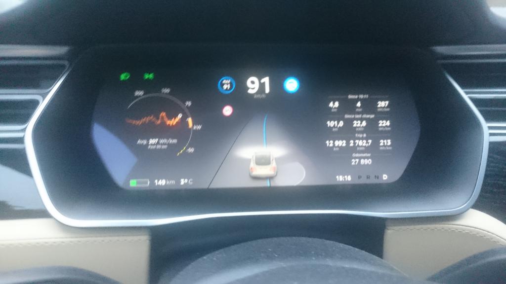

Så här såg det ut idag när AP2 fick styra.
Den tyckte inte att det var det minsta konstigt att halva bilen körde i väggrenen.

Kameran/radarn får antagligen fel vinkel.

Ja, så kan det nog vara. Men samtidigt visar ju displayen vägen rätt. Men de kanske inte lirar ihop. Fast det tycker jag att de gör i vanliga fall, eftersom bilen gärna vill hålla sig i mitten av dessa markeringar. Tycker att även displayen borde visa fel i så fall.Leo skrev:Kameran/radarn får antagligen fel vinkel.

Displayen "visar" nog inte vad sensorerna "ser". Det är nog bara en grafisk illustration för att visa föraren.
Skulle tro att symptomen med fel vinkel blir just sämre tillförlitlighet eller i vissa fall fel "tolkning" som resulterar i fel beslut av systemet =fel åtgärd/styrreaktion.
