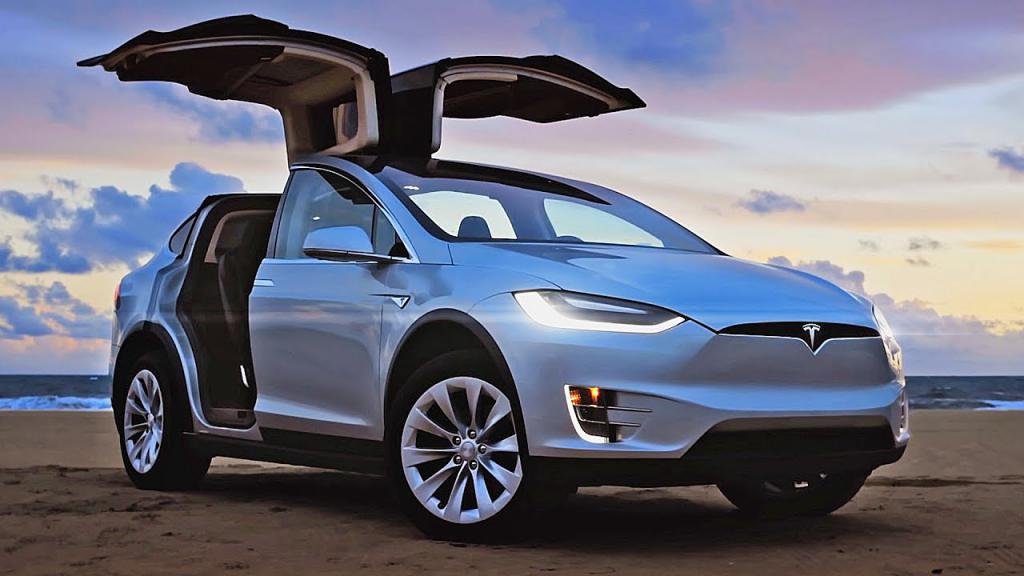

Tjena! Har tänkt länge över en sak. Har även googlat men hittar inget. Jag Har nämligen funderat över framlomporna på model x.
Är förmodligen inte den enda som lagt märke till det men på alla amerikanska teslor lyser även ”blinkersen” där nere vitt medans i Sverige är de avstängda.  Är det någon EU-regel som gör att de är avstängda?

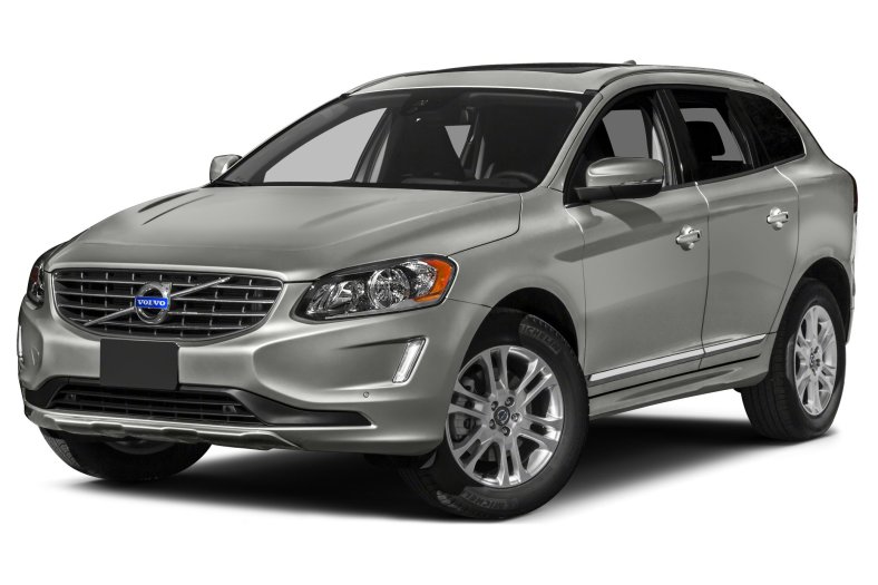

Tycker detta är extremt märkligt då gamla xc60-bilar och många andra Volvobilar har liknande lampor som lyser i Sverige.
Blinkersen lyser vitt under x-mas easteregget så de kan ju uppenbarligen lysa vitt här också.

I Usa är det väl lag på sidopositionsljus även för bilar, i Sverige gäller lagen fordon över x meter (lastbilar typ)
På BMW E60 så är det ju dom omtalade ögonbrynen som agerar sidopositionsljus.
Sen kom ju tex Volvo V/S 40 med det ändå på alla marknader.

Jaha, tack så mycket. Nu blev det genast lite klarare.
Undra om SC kan på något sätt sätta på dem.
Re: Framlampor Model x Sverige vs USA
De vita går igång med dimljus på ( i alla fall på S )
