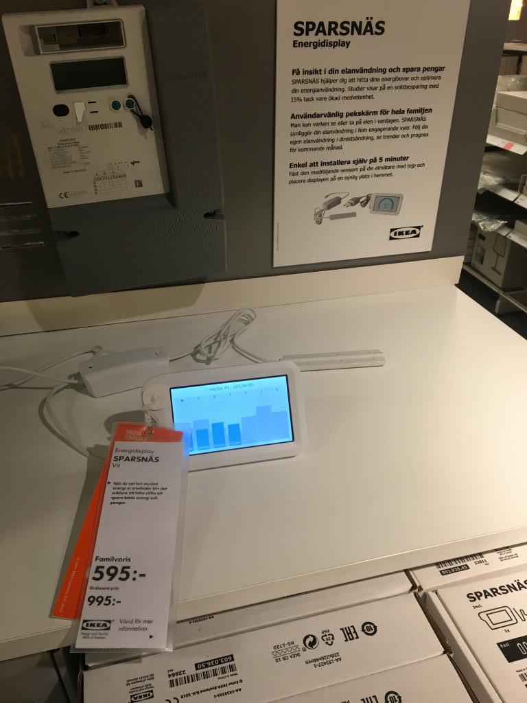

Hoppsan 28800 watt totalt över mina 3 faser... hur många A blir det per fas givet att jag fördelar dem lika över faserna ? 28800/(roten ur 3 * 400v) = ca 41 Ampere !?
ställt in rätt antal blink ?

Kollade precis och förbrukningen över ett dygn stämmer! Helt enkelt väldigt mycket momentan förbrukning.
Jag hade också väldigt höga värden först och det verkar som sensorn ibland plockar upp en impuls som två eller liknande då man kan se att den gröna lysdioden flimrar till ibland och det är då man ser dessa mycket höga förbrukningar.
Jag löste det genom att ta loss och vända på sensorn och då fick jag fina jämna blink på lysdioden. Jag har varianten med IR-diod så jag kan inte se med ögat att dom matchar.
Att det ändå stämmer över ett dygn kan vara för att dessa stora ändringar anses som orimliga och filtreras bort.
Nu stämmer det riktigt bra och jag har redan hittat några energibovar :)
Prova att byta plats på antennen. Jag fick också knashöga värden först när jag lade antennen ovanpå mätaren.

martin3 skrev:
Håll borta från metall står det i instruktionen som jag antar ungen läser :)
