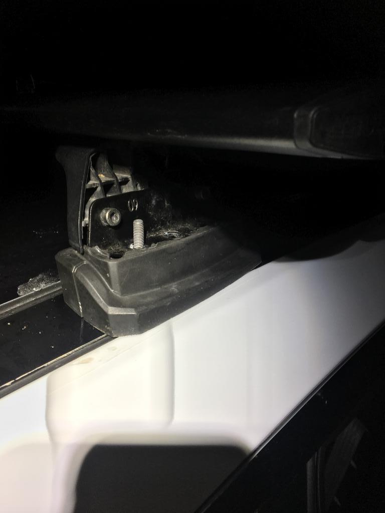

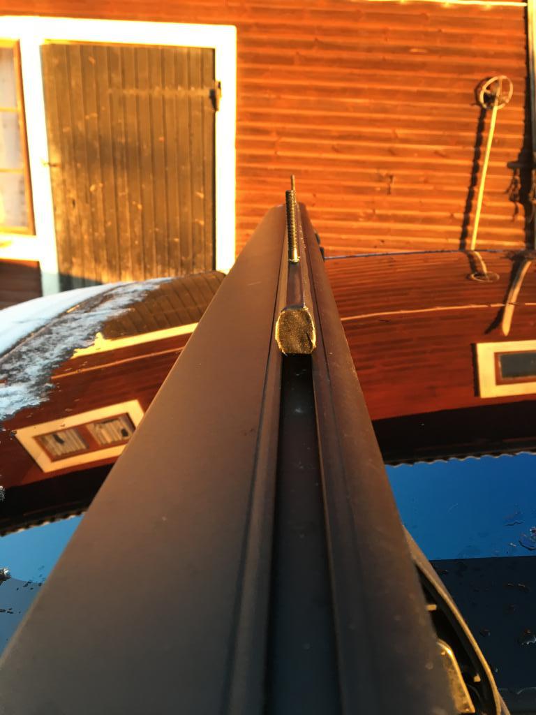

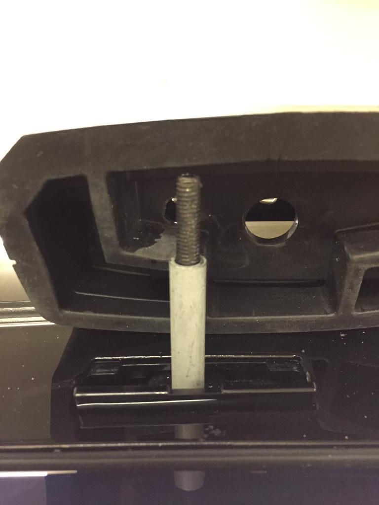

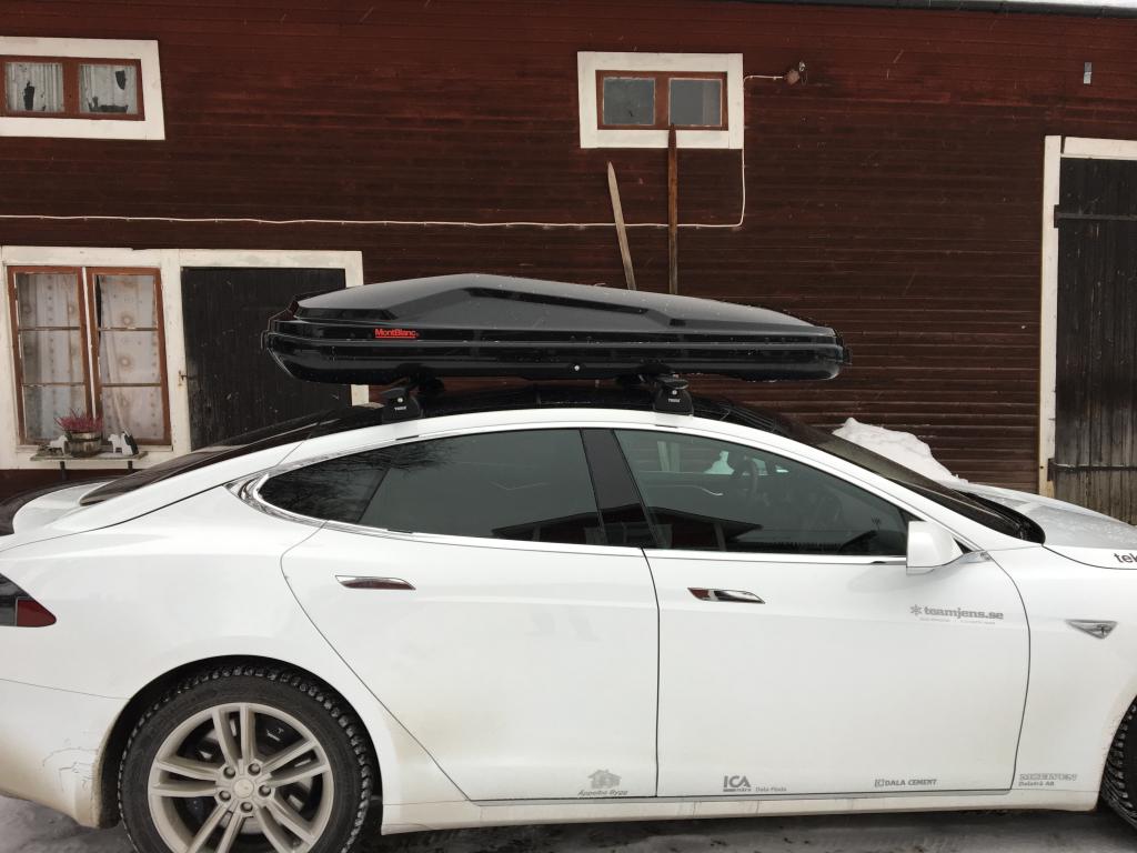

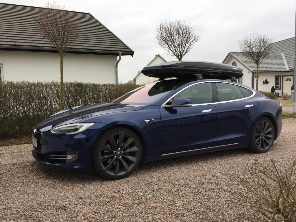

Har också haft en Thule Dynamic 900 på min Model S. Men bakre räcket sitter ju ju så långt bak att det inte går att få boxen längre fram och tar i när man öppnar bakluckan. Irriterande då man inte får upp luckan helt samt att boxen lutar bakåt.

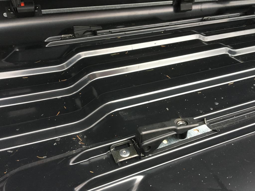

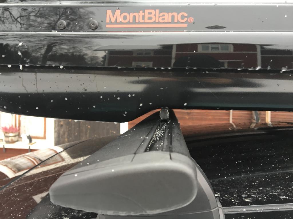

Till i år har jag bytt till Mont Blanc och det är lite samma problem där, boxen lutar bakåt och bakluckan tar i. Använde en gardinskena från Ikea som distans, borrade hål för två Thuleskruvar som passar i Thuleräcket i T-spåret.
Sedan skruva fast boxen från insidan på skruvarna från T-spåret. Fram satte jag fast boxen med gripklon.
Men fick göra ytterligare en justering på bakre räcket och göra ett nytt hål i gummifötterna för att flytta fram fästet något. Nu får man fram boxen så långt som behövs och kan även öppna bakluckan fullt och den sitter plant. Fler bilder i nästa meddelande...

Fler bilder..

Tack för bilderna Jensa!
Jag pratade med en kille på takbox.se (som för övrigt var mycket hjälpsamma och skickade en extra skruv när jag hade dragit sönder dem).
Thule T-Track skruven är bara 55mm lång och han trodde att man maximalt kunde ha 15-20mm distans. Vad är diametern på den stång du använder?
Försökte leta efter en fyrkants-profil i PCV eller något, men det verkar vara svårt att hitta en riktigt bra distans, så kanske en gardinstång eller ett aluminiumrör för duga

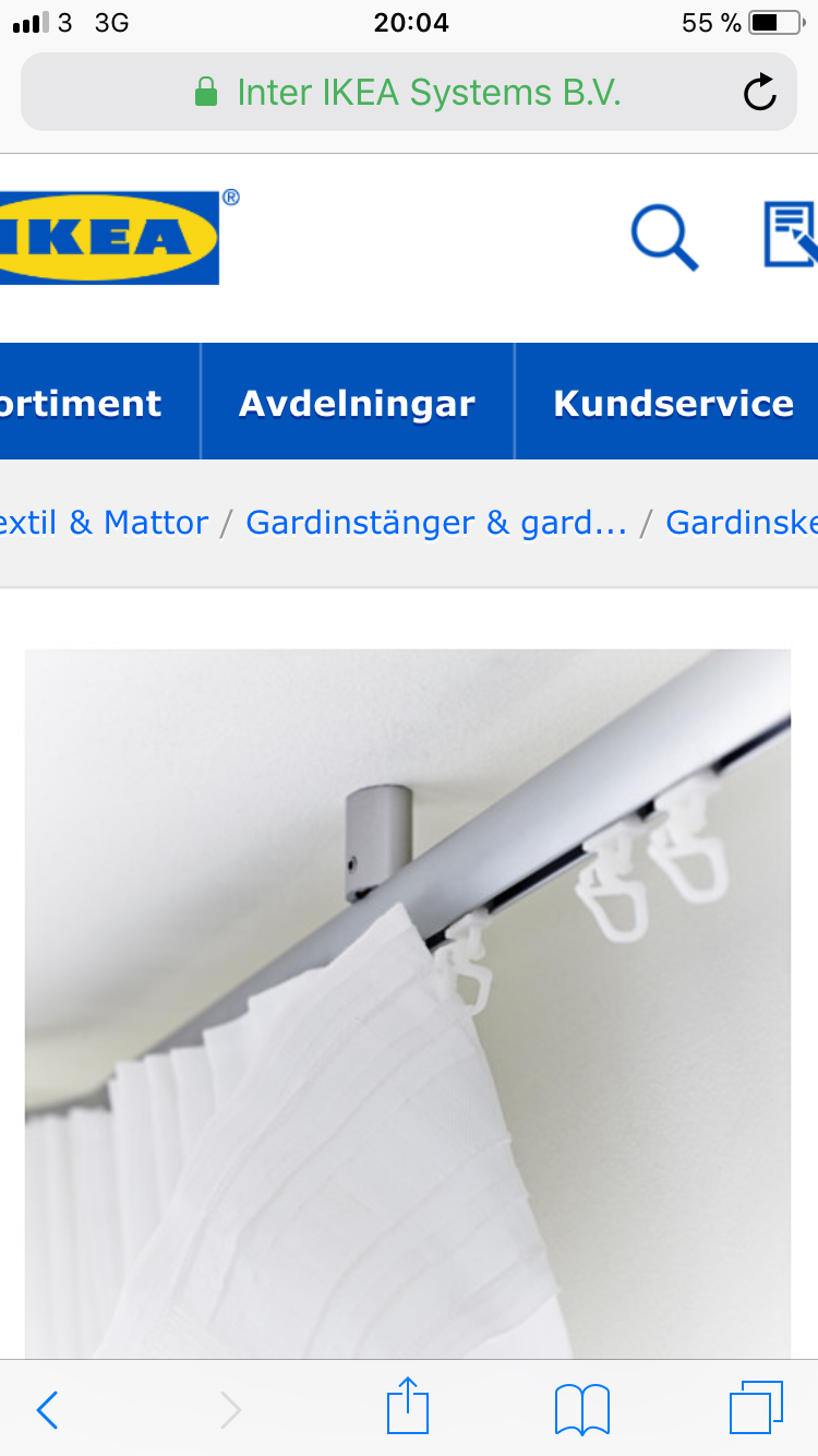

Gandinskenan jag använde är i alu men satte svart tejp på den för att passa in bättre och undvika vindsus. Hittar den inte på Ikea längre, just den jag använde funkade bra då den var rundad och passade bra i t-spåret. Här är en bild i alla fall på hur den såg ut, den ger 17 mm distans mellan takräcket och boxen.

En fråga. Hur löste du att den lilla luckan går i fästet nu när det kommer längre fram? Kan man plocka av luckan? Sågade du i plasten?

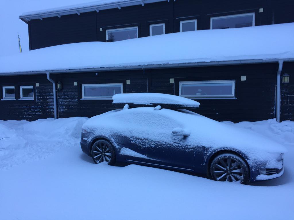

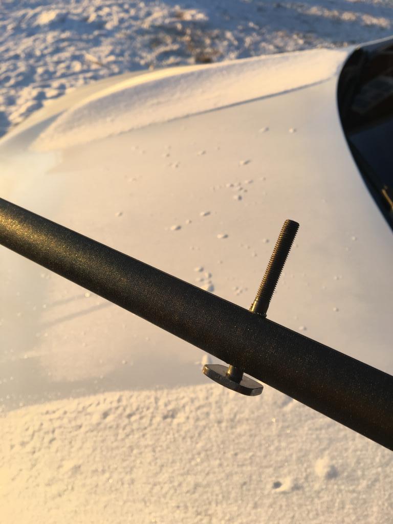

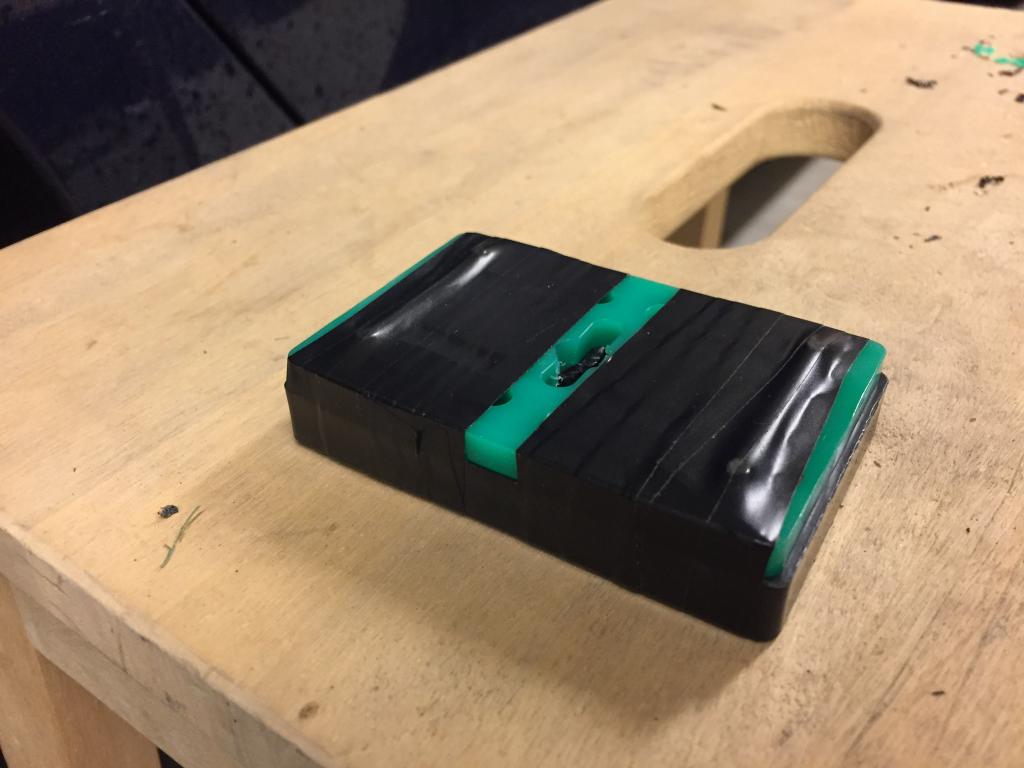

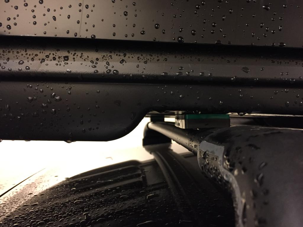

Såhär blev min lösning. Distanser från bygghandeln som bygger ca 16mm och framflyttat fäste bak.
Bytte thules mutter mot en vingmutter för att skruven skulle räcka till.
Bakluckan kan inte öppnas helt, men tillräcklig för att man ska kunna använda bagaget.
Ett par bilder Och så en sista bild på resultatet. Eller kanske bara en snöig bil. Men takboxen sitter rätt plant nu
