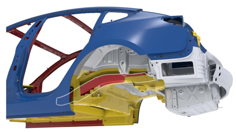

Mycket intressant.
Hoppas nu hjulhusen håller mot rost, det är väl det jag är mest orolig över kvaliteten.

Ser ut som att hjulhusen mest består av aluminium.

Jag menar skärmkanterna, förlåt.

Jo, där gäller det att se upp!
Inlägg: 8703
Re: Materialmixen i model 3
Aluminium som ligger an mot stål korroderar något oerhört. Tesla fick lära sig det hårda vägen med Model S backspeglar. Hoppas de har lärt sin läxa.

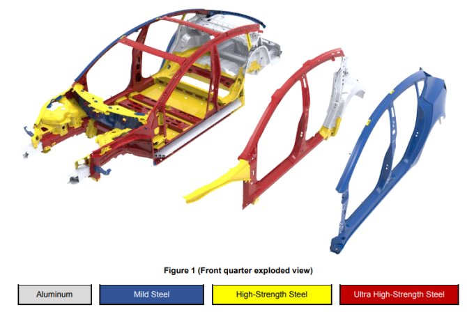

Är lite fundersam över hur mixen stål och aluminium kommer fungera ihop med saltvatten i Model 3. Här ser man mixen på video:

Jag hoppas bara de sköter material separeringar på rätt sätt
Ja det är ju riktigt viktigt, om inte så får man ju galvaniska strömmar och korrosion....

Det är ju samma i S och X. Du har ju "aldrig" skruvar i aluminium tex. Samma i alla bilar där man blandar aluminium och stål friskt i diverse olika delar.
Sen kan man undra hur plåtarna(alu och stål) är behandlade. Får jag gissa så handlar det om galvad, (anoljad) stålplåt i kombination med aluzink. Dessutom är utsatta delar ytbehandlade med vad jag förmodar ett silan-försteg innan lackering.
Det är antagligen inte bara rå stålplåt och rå aluplåt som är pressade ihop. Men visst, vi får hoppas de vat vad de gör för det är bokstavligt talat en hel vetenskap att ytbehandla.
