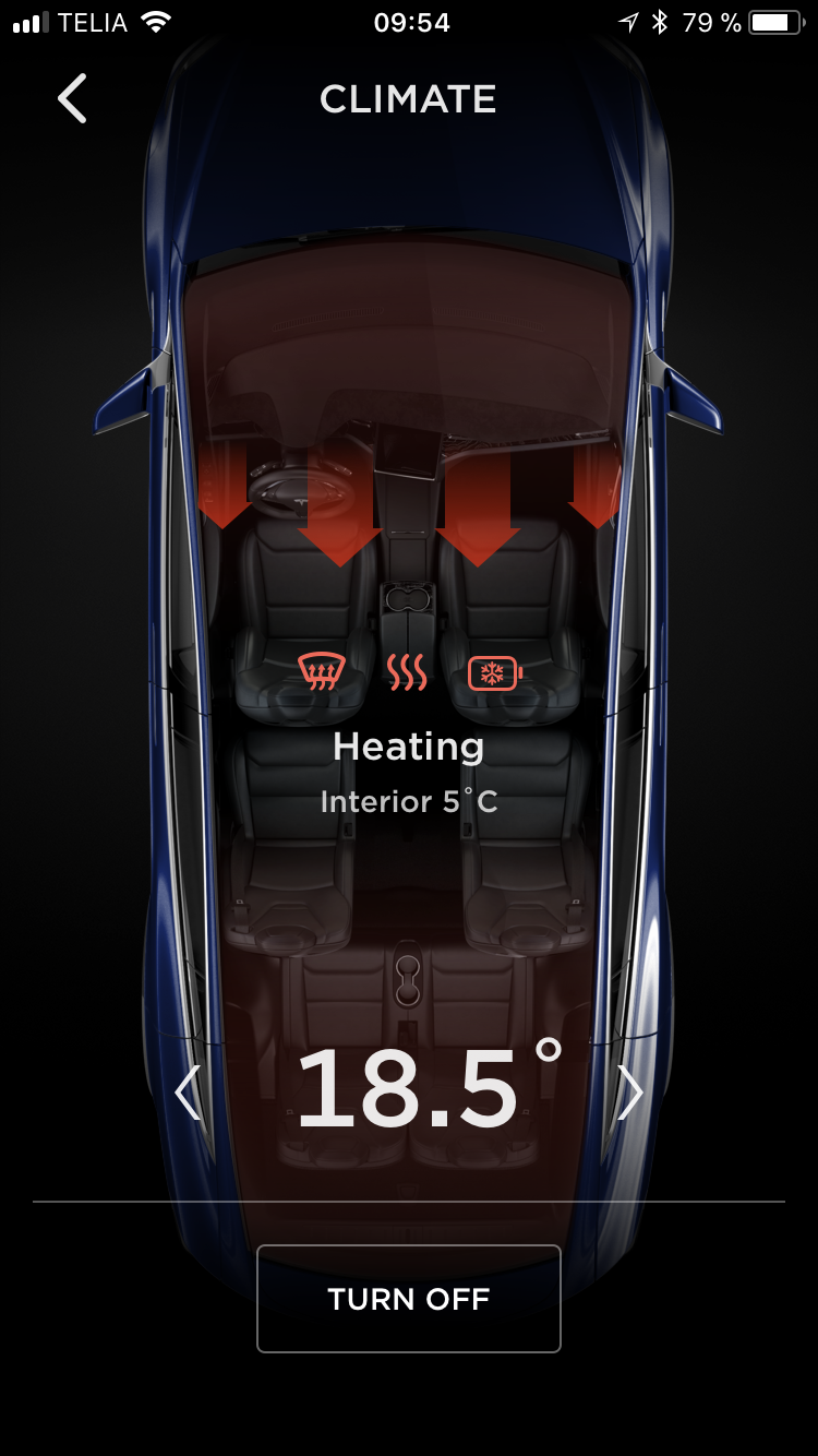

Då har vi exakt samma problem! Har även noterat att den där batterivärmar symbolen i appen inte finns längre. Och det är helt enkelt för att den är trasig.
Och märkte en till sak igår. Körde in bilen i varmgaraget igår och kopplade in 3 fas 16A men bilen vägrade starta ladda. Gick in i huset sur som fan och sen startade jag värmen i bilen med appen, på högsta läget. Då minsannn så startade laddningen på bilen. Gick upp en % ganska snabbt. Stängde av värmen igen och då slutade bilen att ladda....
Så fick slå på värmen igen och då började den ta emot ström igen. Efter en timme så funkade laddningen som vanligt igen. Har förövrigt 20 grader i garaget.

Det är inte omgivande temperatur som spelar roll för laddningen utan batteriets temperatur.

Nej det fattar jag med. Det va exakt därför jag körde in bilen i värmen så att bilen skulle tina upp och ta emot laddning.
Nu har jag bilen ute igen så jag bara väntar på att laddningen ska upphöra. Är inte hemma så har ingen tillgång till varmgarage här. Ska ringa Tesla i morgon igen.

Du gissar fel Bild
Jag får upprepa mig... vi har haft neråt -15 bilen står ute och drar inte mer än 8kWh för batteri och coupe
