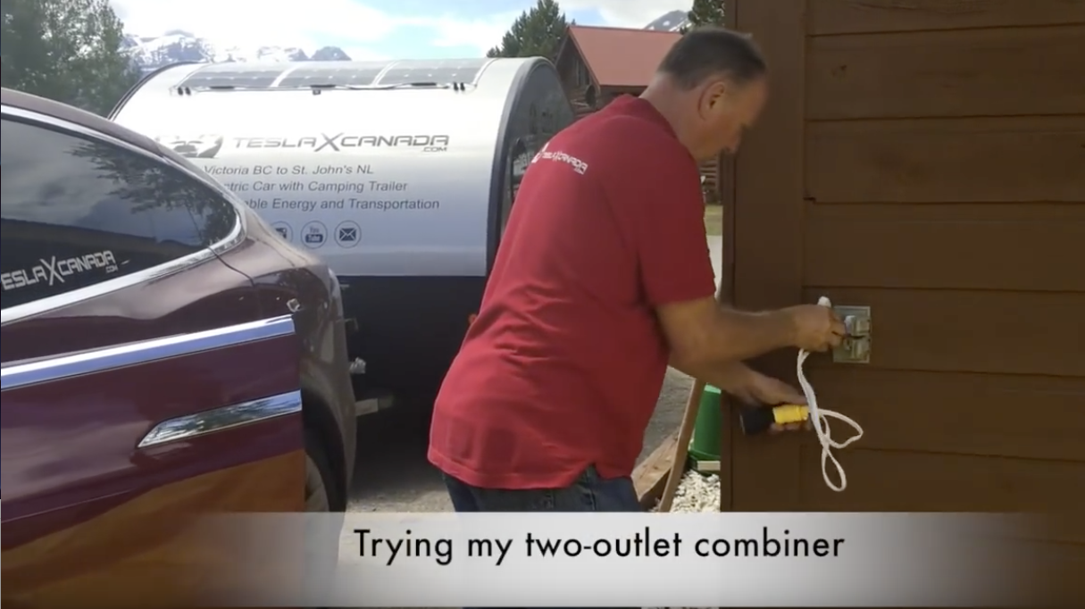

Det finns en YouTube film som beskriver hur en Model X använder två uttag parallellkopplat för att öka strömstyrkan till UMC. Ska försöka leta upp det.
Här hittade jag klippet där det danska paret från Canada skapat en egen skarvkabel som lägger ihop två uttag, vanligen från två säkringar, till en L1 in i UMC. Visserligen har de inte 3-fas i Canada, men du kan få dubbla strömstyrkan från två uttag med olika säkringar.
I klippet var dock båda uttagen dragna från samma säkring. Länken visar där han försöker koppla in via sin skarvkabel.
