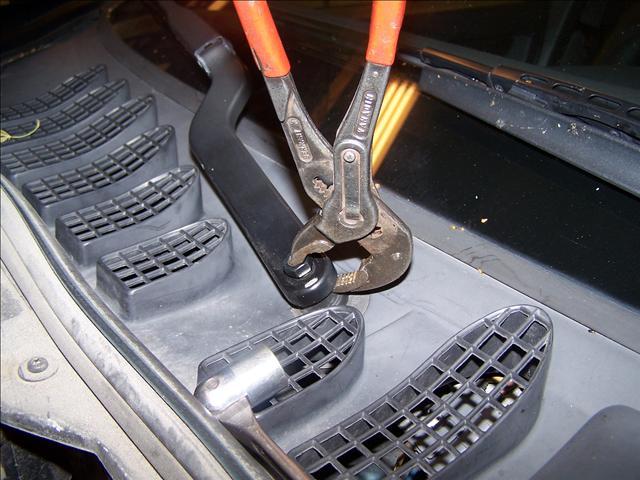

Är det en mutter och sedan splinsad tapp som armen sitter på?
Iså fall skruva loss mutter lite gran men låt den sitta kvar på gängan. Använd sedan en polygrip och kläm under armen och på ovansidan mutter. Då släpper armen och sedan kan man skruva loss mutter.

Det där ^ ska funka, bild: >>Inte Tesla<<Lophornis skrev:Är det en mutter och sedan splinsad tapp som armen sitter på?

Det är svårt att få till en bra vinkel pga huven, och med något sned vinkel så flexar plåten på armen...
Optimalt hade ju varit att få in 2 polygriper på var sin sida...

Verktyg köpt - och det fattas en centimeter för att det ska fungera. Murphy...
Gasdämparna måste släppas så att huven kan öppnas lite till. Försöker googla youtube-videos på det, men lyckas inget vidare. Får väl försöka lite efter lunchen...

Ta bort gasdämparna gjorde inte att huven öppnades längre, men nu har jag lärt mig hur man demonterar/monterar dom.
Biltemas specialverktyg fick moddas lite, sen var det enkelt.
När patienten väl låg på bordet så fick man dit fjädern enkelt med en polygrip och tre händer.
