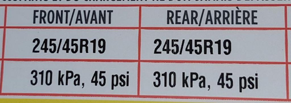

Re: Däcktryck
Och för egen del en MS 75D med 19" som levererats September 2017:
