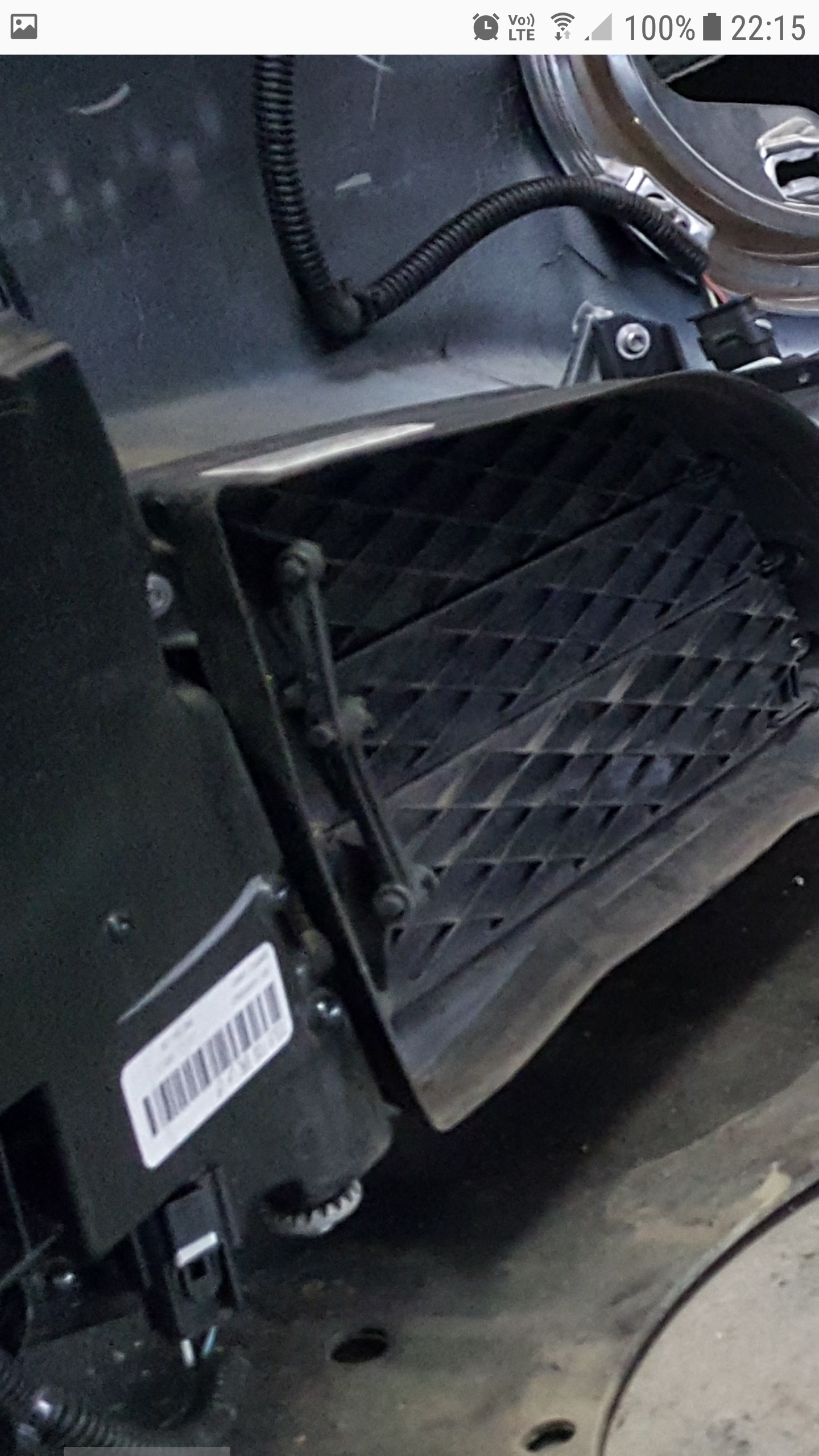

Ser ut som det går justera underifrån genom ett hål.

Det verkar som om flera har fått anmärkning avseende dimljusen på bilbesiktningen. Skulle vara bra att veta hur detta åtgärdades. Att åka många mil för att få detta justerat på SC verkar vara lite overkill. Tacksam för mera info, ska snart in och besiktiga min bil.
Bilden som visar att man kan justera dimljusen via ett hål skulle må bra av en mera ingående beskrivning.

Utan att veta, så skulle jag gissa på att den taggiga runda deleni nedre vänstra hörn av bilden kan skruvas på underifrån och på så vis klicka i olika lägen och det är detta som justerar höjden på dimljuset. Antar att man kan sticka in en skruvmejsel från hålet under.
