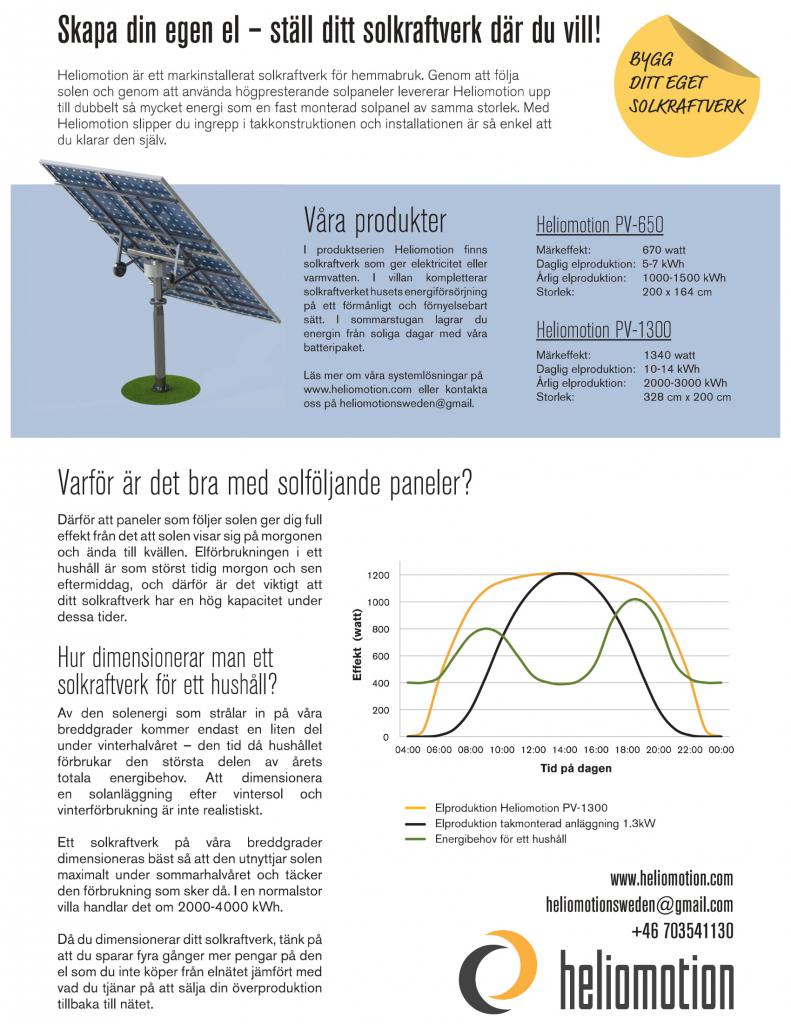

Hur stor är skillnaden i arean i grafen, alltså hur mycket mer energi får man ut i procent med
följande panel?
följande panel?

Jag vill minnas en tumregel att du får ungefär 60% mer med en solföljare. Vilket inte är dåligt, men oftast fortfarande inte värt ökningen i krångelfaktor.Bjelke skrev:Hur stor är skillnaden i arean i grafen, alltså hur mycket mer energi får man ut i procent med
följande panel?
På min segelbåt finns det dock ett skäl till för solföljare (att söder inte är en fix riktning från båten) så där har jag en. Trots krångelfaktorn.

Panelerna verkar ha en toppeffekt på 325W. Det är ganska mycket, vilket innebär att de förmodligen är onödigt dyra. Hela lösningen är dyr och bara intressant när man absolut vill ha solel, samtidgt som man inte har yta för stationära moduler.Bjelke skrev:Hur stor är skillnaden i arean i grafen, alltså hur mycket mer energi får man ut i procent med
följande panel?
- Inlägg: 20027
Re: Heliomotion
Jag var mer ute efter hur mycket man faktiskt kan tjäna på följande paneler rent generellt, jag är ju konstruktör och håller faktiskt påmati skrev:Panelerna verkar ha en toppeffekt på 325W. Det är ganska mycket, vilket innebär att de förmodligen är onödigt dyra. Hela lösningen är dyr och bara intressant när man absolut vill ha solel, samtidgt som man inte har yta för stationära moduler.Bjelke skrev:Hur stor är skillnaden i arean i grafen, alltså hur mycket mer energi får man ut i procent med
följande panel?
med ett litet bygge som inte kommer kosta många kronor mer än vanliga fästen (gäller såklart bara så länge jag gör allt åt mig själv),
jag har även en sjukt duktig styr/regler-kille med mig
Så hur mycket mer kan man få ut från en panel om den följer solen?
Jag har förresten lite kontakt med han som ligger bakom det där företaget som bygger dom där jätte-anläggningarna med solföljande paneler, men
den lösningen kostar såklart sjukt mycket... (enbart styrenheten skulle väl kosta typ 25 tusen har jag för mig, men så är den ju helt GPS-baserad osv)

Artikeln är skriven av en av Sveriges kunnigaste på solceller, har använt programmet pvgis, läs artikeln, det stämmer fortfarande.
Klart om du använder 13% solceller i fastmontage, och kör med 18% i en följande lösning...

Tackblincoln skrev:Jag vill minnas en tumregel att du får ungefär 60% mer med en solföljare. Vilket inte är dåligt, men oftast fortfarande inte värt ökningen i krångelfaktor.Bjelke skrev:Hur stor är skillnaden i arean i grafen, alltså hur mycket mer energi får man ut i procent med
följande panel?
Missade ditt svar först
Det verkar iaf stämma med grafen oxo, det betyder ju att man om man gillar lite konstruktion osv
kan se en skaplig ekonomi i det hela, speciellt om man gillar att gå all in rent tekniskt
Stativet jag ritar på har en gemensam styrning för en rad paneler och ganska enkla delar samt "fast"
programmering av styrningen (alltså inget jäkla gps-krafs för jag vet ju redan vart jag bor lixom), samma
styrning till flera rader om man vill ha det men egna motorer till varje rad (motorer är billigt)...
